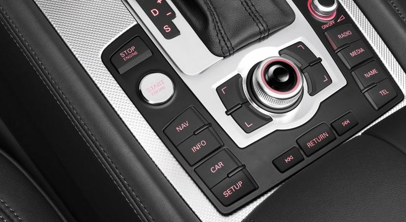

Je ne sais pas pourquoi, mais mon bouton "stop engine" sur la console centrale à gauche du levier de vitesse est très abîmé, le revêtement s'en va et les écritures s'effacent.
C'est agaçant, je ne vois plus que ça, alors que le bouton "start engine" juste à côté est parfait.
Ca m'énerve tellement que j'ai envie de démonter la console pour le changer:
-connaissez-vous la référence de cette pièce ?
-pouvez-vous m'aidez sur la procédure à entreprendre (je ne suis pas doué en ricolage d'une manière générale)

Voilà le processus :
1 - Met le levier de vitesse en position "N"
2 - tire un peu le cuir du levier dans les angles inférieurs
3 - Le cuir recouvrant l'espace du levier doit se lever ainsi que l'unité indiquant la position du levier de vitesse, cette partie se sépare du protecteur en cuir... RAS, tout se remet en place après, sans besoin de déconnecter quoique ce soit,
4 - vient maintenant la partie la plus sympathique : glisser la main dans la partie inférieur du trou ainsi libéré et tirer fortement vers le haut.
Ne pas avoir peur de tirer (sur certain Q7 ça vient plus facilement que sur d'autres... le doigté peut-être ?) ;-)
Voilà tu peux accéder sans problème à la partie inférieure de la console et faire ce dont tu as besoin.
Pour le remontage, processus inverse sans autre secret.
Bon courage et tiens nous au courant.

je suppose que tu le sais déjà mais tu dois changer les deux boutons en même temps.
voici la référence du bouton : 4L0 905 217 :bien:
:coucou:

C'est fait! :bien: Un peu la galère mais le principal est que le bouton soit changé.
