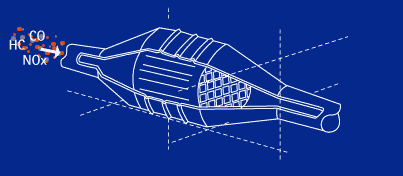

A bon? :blink: Au karcher ? Je serais interessé de voir comment ?
moi je l'ai débouché à l'air comprimé. Mais , protege toi les poumons et fais cela dehors !!! :exclamation:
Changer le catalysteur, ça fait peur...500 euro en moyenne que la pièce... :angry:
pour un truc qui n'est obligatoire qu'a partir de 97 pour les diesels... <_< :rolleyes:
Je pense que le catalyseur est conçu pour durer la vie du véhicule.
En effet son rôle est le même qu'un four à Catalyse, il va bruler à très haute temperature toutes les particules.
Il reste la question, comment faire pour qu'il marche correctement, si la suie se depose, est-il definitivement foutu ou il y a moyen de le nettoyer autre que par moyens physiques (air comprimé, karcher)...Il ya t'il des additifs speciaux. Ou une conduite en conditions de chaleur peut aider à deboucher..?
la conduite y fait beaucoup aussi.. il ne fait pas hesiter de temps en temps a aller chatouiller la zone rouge :eldiablo:
Perso, je ne crois pas trop aux additifs miracles..
Sache qu'il est tres facile d'acces sous la voiture.. suffit de monter l'auto sur 2 chandelles, et en 30min tu l'as dans les mains ;) :bien:
Mais son principe n'est pas de bruler les particules.. Je dirais plutot (en simplifiant a l'extreme) qu'il "attend" d'avoir 2 molecules de CO pour relacher 1 molecule de CO²
