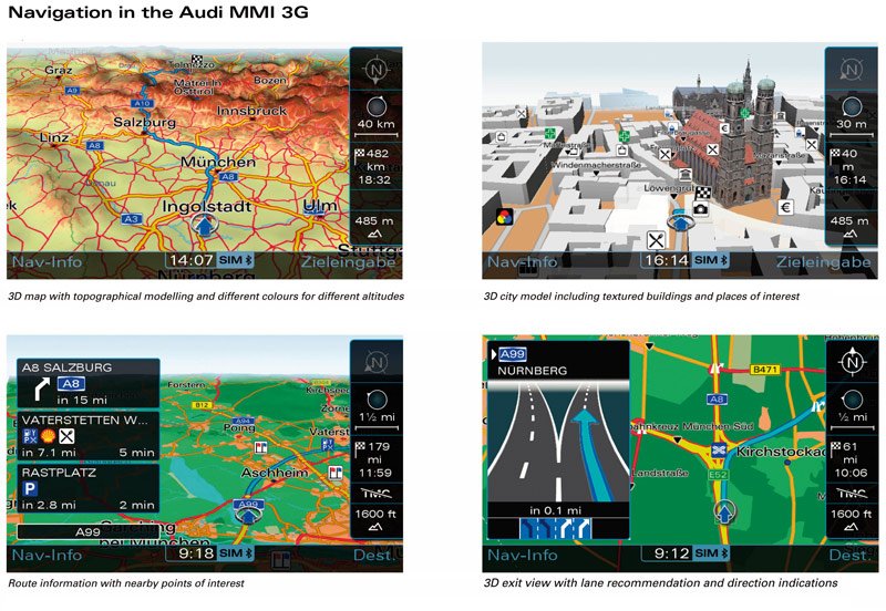

Attention beaucoup de monde confond les MMI 2G et 3G
Les MMI 2G sont en 2D avec un option 3D mais vu de haut....
Le MMI 3G c'est vraiment en 3D avec un meilleur définition et beaucoup de chose change comme la molette l'ecran plus petit etc
j'allais le dire :)
et pour ce faire je remet une photo que j'avais déja postée
donc malheureux possésseur de 2G que nous sommes on aura jamais le droit à ça :
