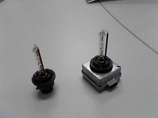

je pense que ça peut interesser tout le monde un jour ou l'autre, mais il nous faudrait qq photos...
31521[/snapback]
Voici une photo :
A gauche: ampoule D2, à droite : ampoule D1.
Cyril.
super, et dans nos p'tites audi, ce sont lesquelles alors??? elles peuvent etre différentes???
31545[/snapback]
Dans les Audi, les deux existent.
A6 C5 : D2S avant le restyling, après je pense que ce sont des D1S.
A4 B5 : D2S
A4 B6 : Je pense : D1S
Cyril.
