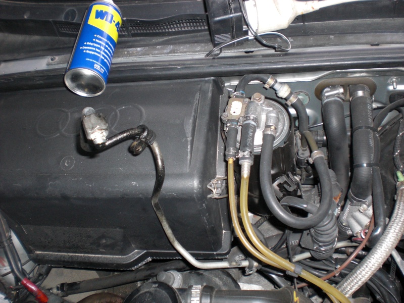

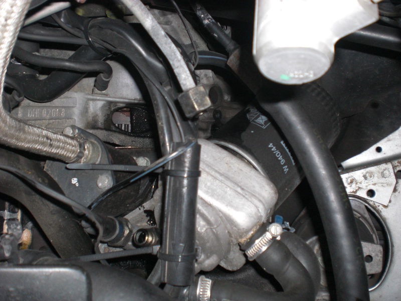

Démontage filtre a air , durites fiches de connection du débimètre...et la valve EGR .pour en arriver dèjà là

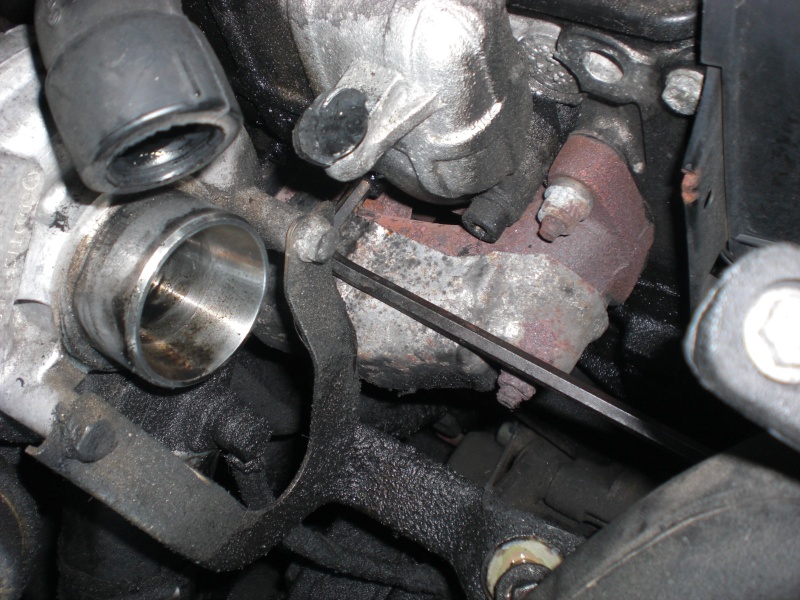

Puis le tube de graissage au turbo et a son départ coté D du moteur
Bon je suis obligé de vous les mettre une par une .(google beug sans arret ) grrrrrrrrrr

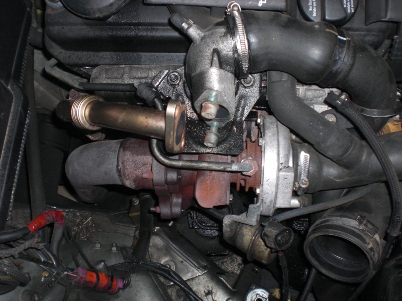

Bref passons à la suite .....démontage de la pipe alu de la vane EGR et sa tole pare chaleur.

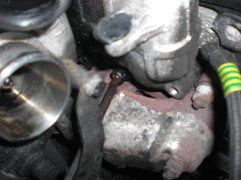

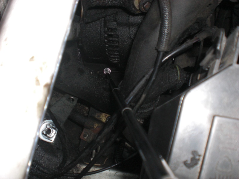

Et là passons à la partie "folklo". démontage de la pipe d'admission ........Regardez bien l'utilité de la clef allène et le stylo aimant
et là je ne suis pas encore sur celles dèrrière le turbo
et le stylo aimant vous me direz...et bien un pour sortir les vis sans les faire tomber au fond . A moins que ce soit la clef qui tombe .......Merci Mr Stylo .lol
Bien ATTENTION mettez vous bien en mémoire le démontage de la tole "pare chaleur" entre turbo et pipe d'admission ainsi que les rondelles / cales sur les vis , sinon ..........bonjour la galère au remontage

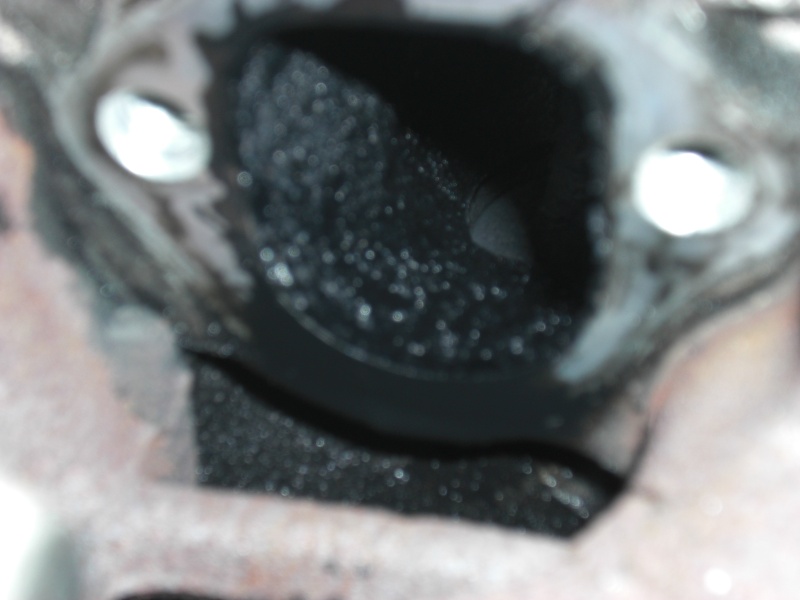

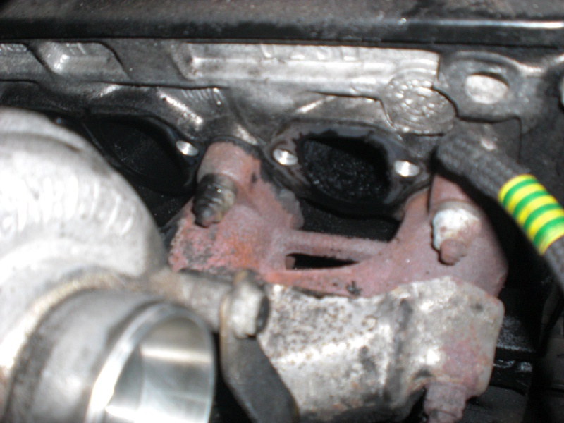

Bien et là la découverte surprise de l'etat d'encrassement ....regardez bien l'entrée culasse du cyl N° 1 par rapport aux autres ?????????bizarre hein!!!!!! on en reparlera . Rien de grave petite erreur de conceprtion ....et oui nul n'est parfait

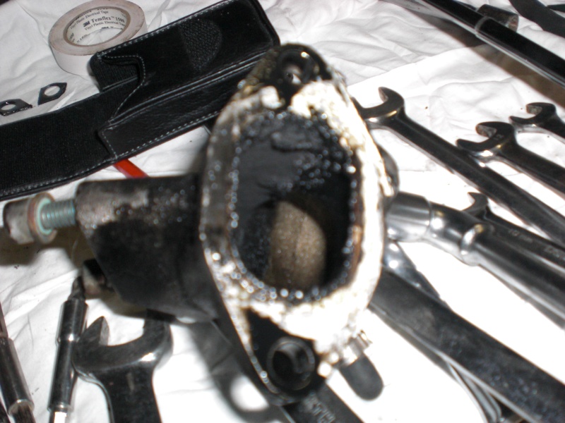

et la partie droite de l'entrée de la pipe d'admission

Bon on souffle et l'on en viens au sujet pourquoi encrassement du cyl.1 et du coté droit de la pipe d'admission .....
Aprés un débat avec notre ami Cyril allias BUGGY-SEB (merci pour la rapidité de l'expedition pochette et son prix ....) ;), nous sommes tombés sur la meme déduction.....l'air arrivant à l'entrée de la pipe passe plus facilement et directement dans les cylindres 2, 3 et 4 . Logique..;d'ou encrassement de la pipe et entrée culasse cyl 1 ....plus la pipe qui à l'interrieur est tres granuleuse donc accroche toutes les salissures ...........
Et oui meme chez nous, ils n'ont pas vu cette petite erreur :baton:
Donc en réfléchissant un peu, il m'est revenu l'idée de l'époque des mobylettes et autres Flandria Malagutti .etc .etc ......c'est à dire , polissage de l'interrieur de la pipe ainsi que celle de l'EGR
Alors un conseil, armez vous d'essence puis pour terminer d'acétone...et de patience, d'huile coude + un morceau de fer coudé pour décrasser l'interrieur et Dieu sait que sacrément accrochée cette Mer...credi ...pour ma part, j'ai gratté un max puis mise à tremper une nuit dans l'essence ...........
