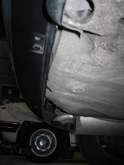

Vis de dessous

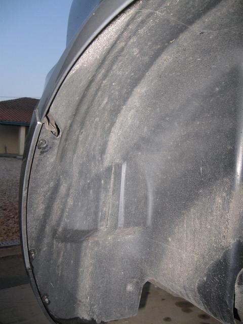

Vis dans les ailes arrière
Attention pour démonter ces vis, il est préférable d'enlever la roue, non seulement, c'est plus pratique, mais en plus cela servira pour la suite du montage.

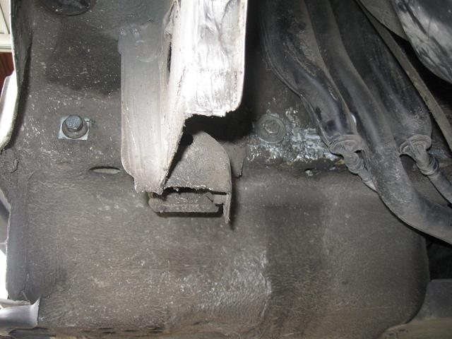

Pose de l'attelage dans les longerons :
Fixation de l'attelage sur les longerons via 4 boulons qui se fixent par les passages de roues :

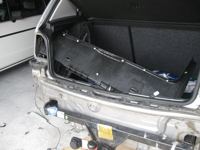

Dépose de la garniture intérieure :

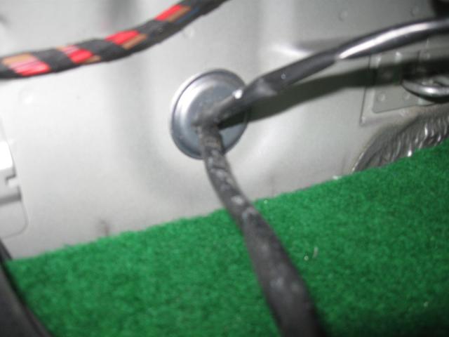

Passage de l'électricité :
Perçage du caoutchouc central (faire un tout petit trou et passez un fil après l'autre.

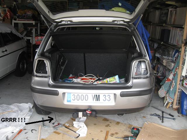

Repose du pare-choc arrière :
... surtout n'oubliez pas de repasser les fils de l'éclairage de la plaque d'immatriculation, sinon, vous êtes bon, pour démonter une nouvelle fois le pare-choc ! ! !

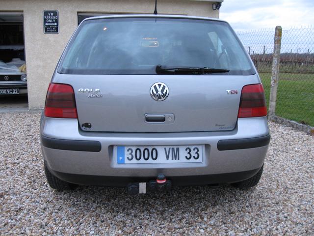

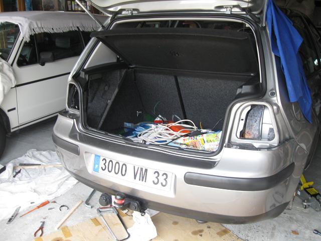

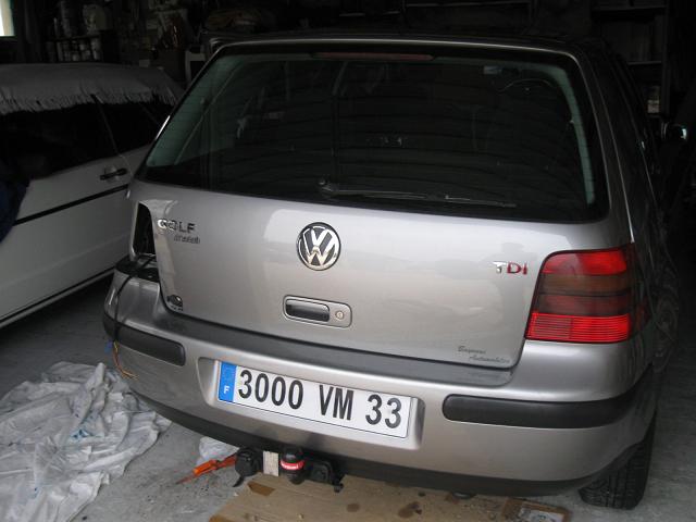

Et voilà le travail après repose du pare-choc :
Faire le branchement électrique au niveaux des feux arrière.

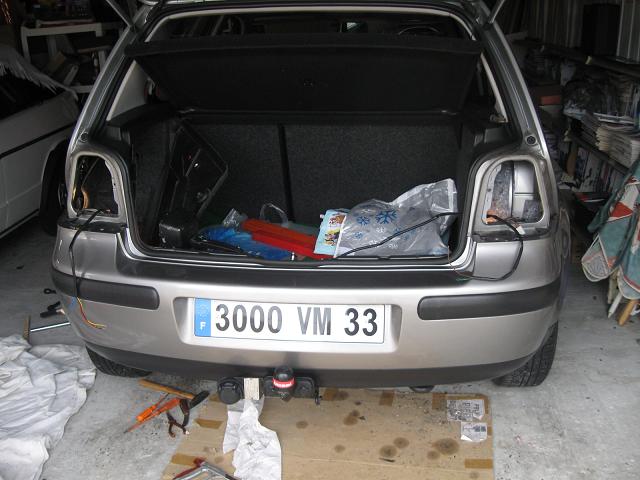

Remontage du premier feu arrière
Repose de la garniture intérieure. Un conseil, enlevé votre tapis de sol, vous travaillerez nettement mieux

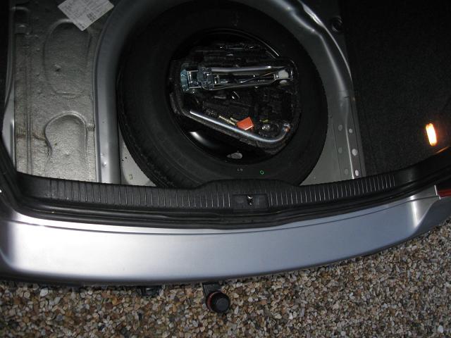

et voilà le travail final :
Chapeau David... çà parait si simple... mais j'en doute :bigsmile:
