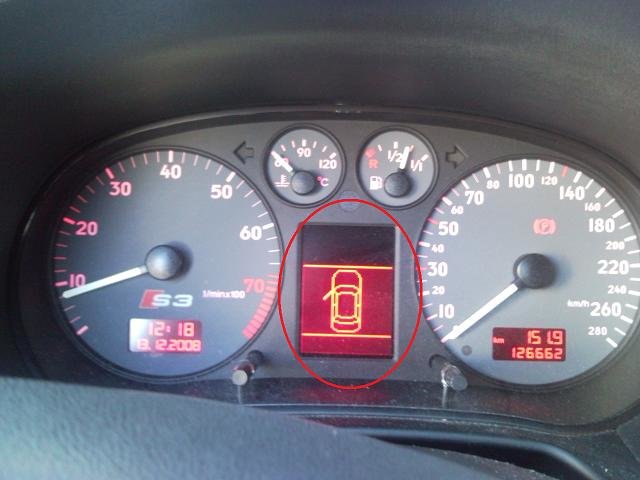

bonjour alors j ai un petit soucis avec mon afficheur central ne fonctionne plus.en faite quand je met le contact le (OK) en jaune aparet mais la partie du bas reste noir et quand le contacte et mis et que j ouvre une porte il fonctionne.quand je roule tout est noir je peuc ni voir la température extérieure ni la conso rien...si vous auriez des solutions...
merci salutations
Alors sauf erreur de ma part, tu peu activer ou désactiver l'affichage du sic !
Il suffit de rester appuyer sur le bouton au bout de ta commande de clignotant ou sur l'autre :bigsmile: un des deux c'est certain! :furious:
appui plusieur fois sur le bouton qui se situe sous le commodo d'essuie glace ... le droit pour certain lol
ok merci je vais essayer ca demain.merci beaucoup pour ces réponse rapide...

Mais une simple pression suffit il me semble, si il appuie deux fois il va l'allumer et le reteindre
tout depend de la config tu as plusieurs possibilitées .
sans GPS
1 fois : eteint
2 fois : allumé
avec GPS
1 fois : eteint
2 fois : allumé
3 fois : report GPS dans le SIC
a ben tu viens de m'apprendre quelque chose !
J'ai changé le symphonie par un rns-e il y a quelques semaines, j'essaierai
si tu la bien raccordé au PI et bien encodé sa va marche sans probleme
ben j'ai toute les infos au Pi les flèches km etc... donc je suppose que ça fonctionne.
a vrai dire il ne mais jamais venu a l'esprit d'appuyer 3 fois de suite dessus!
