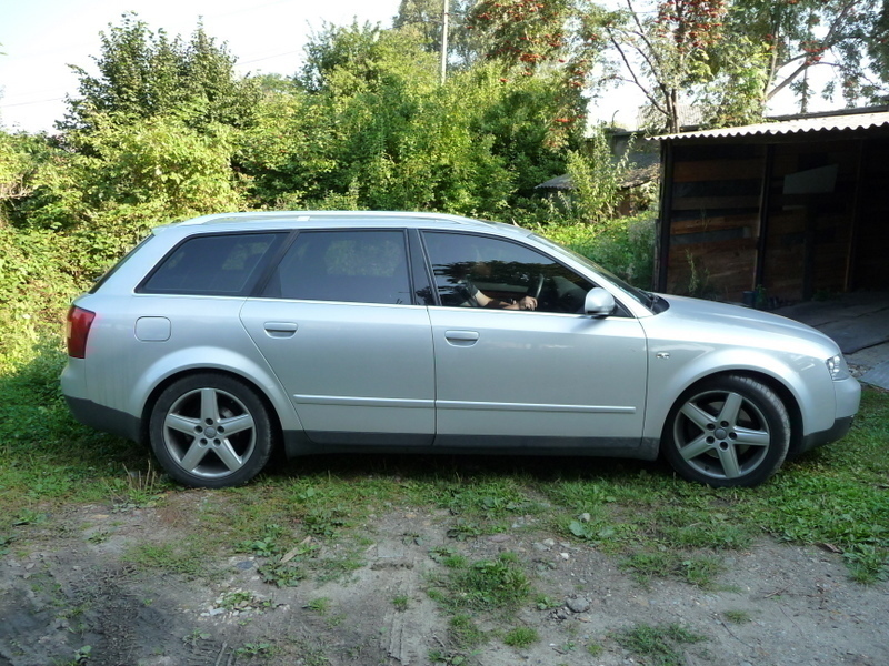

Oui j'avoue quand parcourant ce forum et qu'en regardant l'ensemble des photos de A4, c'est vrai que la mienne parrait nettement plus haute <_<
Mais j'y suis habitué et cela me choque plus que cela même si c'est vrai qu'un peu rabaissée ferais plus agressif :eldiablo:
C'est une importation d'allemagne, je n'ai rien modifié, elle était équipée de ces jantes la quand je l'ai acheté.
Y a t'il possibilité de la rabaissée avec les amortisseur d'origine ?? Que faut il changer ??? Quel coût ?? parce que là j'ai d'autre priorité avec la construction d'une maison individuelle... :bigthumbup:

Pour rabaisser la voiture il faut acheter les ressorts -20mm ou -30mm et les faire poser.

vu la différence de tenue de route entre un chassis normal et un chassis sport (-20mm) sans parler des virages où la voiture vire à plat (ou quasiment) :bien:
Pour le choix des 17", je tiens à préciser que je préfère garder cette taille pour ces raisons là (ça peu peut-être aider quelqu'un dans son choix) :
- pneus moins chers en 17"...c'est pas négligeable quand il faut changer les 4 ;)
- usure de la gomme...mon ami stéphane avait une A4 Avant en 18", il ne faisait pas plus de 25 000 kms. Alors que moi avec mes 17" (sur toutes mes voitures) je faisais entre 35 000 kms et 50 000 kms. Sur ma B7, j'avais une usure de 50% après 47 000 kms. Là j'en suis à 30 000 kms j'ai une usure de 45%.
Voilà pour les infos qui sont (je le pense) assez importantes sur un choix de taille de pneumatiques. Je trouve que le 17" est un bon compromis ;)

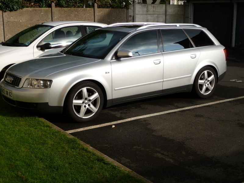

Je suis en chassis sport d'origine et pneus 235/45/17 en pneus été et j'ai des jantes tôles 205/55/16 pour l'hiver (que je vais monter sous peu !)

Parfait ! Chassis sport avec les 17", ça me va tout à fait ! :bien: :bigsmile:

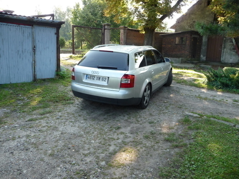

Tu as les vitres teintées ?

Oui, je les ai faites teinter cet été, en Pologne à Cracovie.
J'ai l'équivalent du Glastint Carbone et j'ai payé 600 zlotys (soit 160 Euros environ au taux de change actuel) - tout ça garanti 5 ans par le fabricant du film.
Aucune bulle à déplorer, c'est vraiment du boulot nickel !
