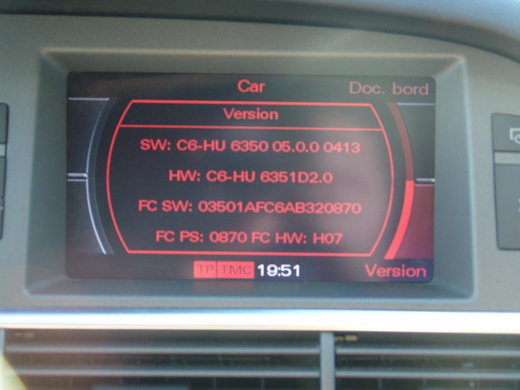

La version du MMI est elle importante pour le support du MP3 ?
Voici ma version
