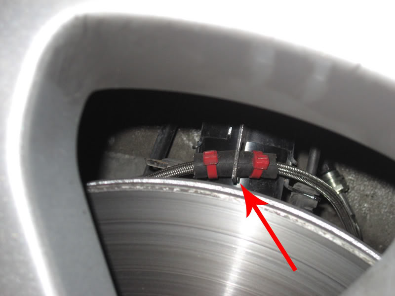

Par contre je sais pas si certains d'entres vous ont rencontré ce pb mais ayant pris des durites avia Goodbridge (réputée pour leur qualité), celles avant étaient légèrement plus courtes que celles de série.
Si bien qu'en braquant à fond, les durites avant étaient vraiment trop tendu et il y avait un coude à 90° au niveau de l'attache côté moteur <_<
Je n'ai donc pas pû utiliser cette attache afin de descendre de quelques cm le tout histoire qu'il y ai un peu de jeu <_<
Voici quelques photos de la modif avec un peu de durites caoutchouc noire pour protéger la tresse et la canalisation côté moteur :

Sur ce coup là je peut pas t'aider, j'ai refait ma purge avec du DOT4 en attendant mes freins Porsche où là je metterai du DOT5.1.
Pour les durites les miennes ne sont pas des Goodbridge (ou alors pas le meme modèle) et j'ai pas de souçi de longueur.
ayant deja posé des durites goodridge , je n ai remarqué aucun pb de longueur !!
tu es peut etre tombé sur un fond de stock lol
Oui c'est ce que je pensais, mais Oreca étaient en rupture quand j'ai commandé, donc peut-être pb de série sur ce modèle ?
Moi aussi mon garagiste qui a posé mon kit avant m'avait dit tiens elles sont un poil plus courtes les durites...
Ah je suis pas le seul alors, c'est vrai que j'avais eu le même souci sur une ex auto.

Bon çà tient bien ce que j'ai fais mais au niveau esthétique çà serait mieux pris sur l'attache de série.
Enfin je vais pas tt redémonter... tanpis je laisse comme çà, pas de risque de tte façon.

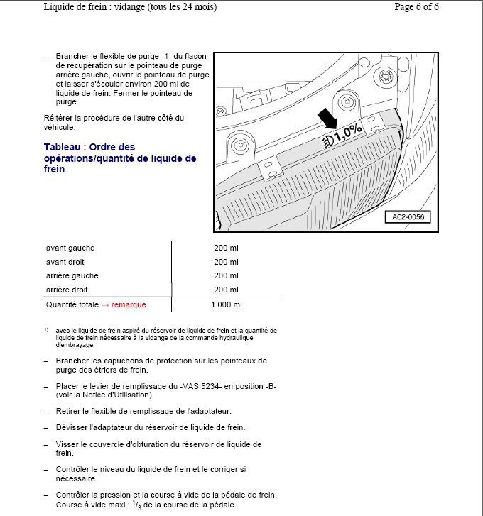

Sur le S3 c'est le contraire, d'ailleurs un pro des chassis (STACK) m'a toujours dit que sur auto avec ABS c'était du plus près au plus éloigné.
Du plus éloigné au plus rapproché çà date du temps des autos sans ABS :rolleyes:
La preuve en image, le manuel de réparation Audi qui affirme la même chose :eldiablo:
Merci de la precision Jeannot je savait bien qu'il y avait un truc bizarre sur cette audi :rolleyes:
Je comtpais faire ma purge mais on m'avais parlé de ce probleme d'ordre qui n'etait pas du plus eloigné au plus prés !!
:jap:
N'hesite pas à faire 2 passages :bien: pour que t'as purge soit bonne.
Oui et je rajouterais également que pour ceux qui utiliseront un appareil de purge comme moi (Easybleed...), il y avait des bulles d'air dans le circuit après avoir fait les 4 étriers.
Donc çà sert surtout à remplacer tout le liquide ancien par du neuf rapidement mais il faudra finir par 2 / 3 passages à l'ancienne (un qui pompe...).
