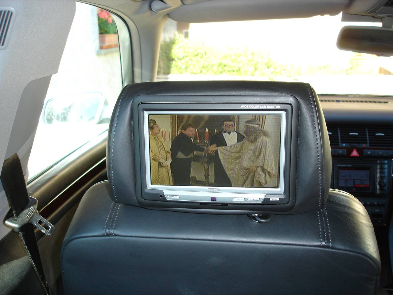

Depuis 2 ans, j’ai installé des écrans sur A8 3.3 TDI.
Le choix des écrans à été fait pour une surface max.
Le système de lecture est un HD Multimédia 80 Go ce qui permet une centaine de films en Divx.
Quelques photos comme ça a été demandé.

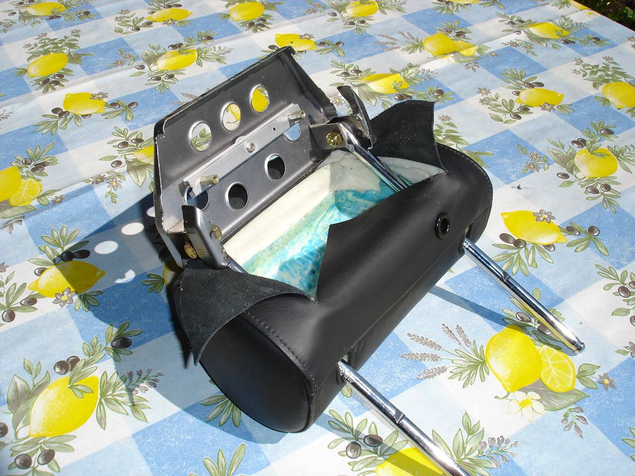

Repose tête d’origine.

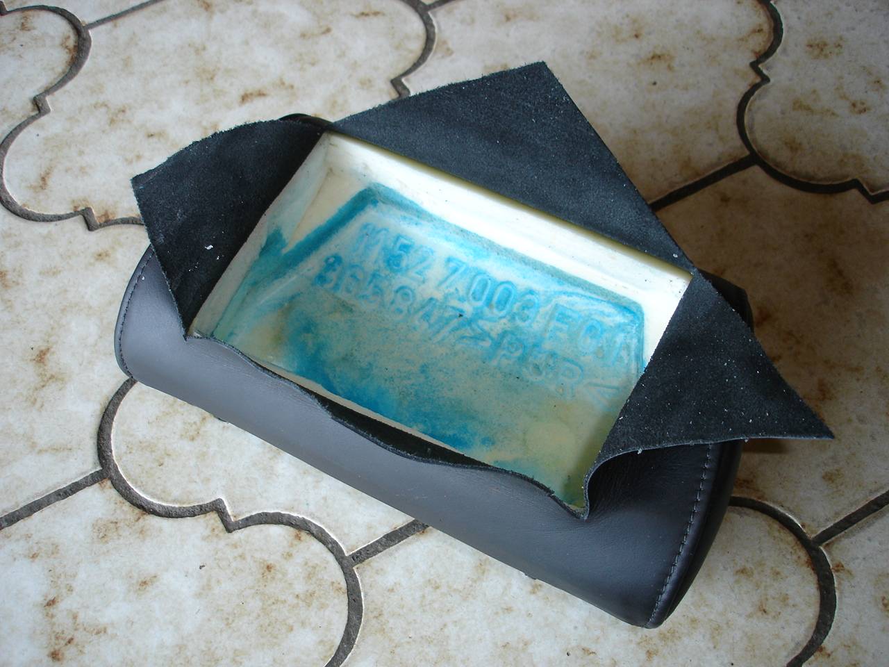

Les châssis de la repose têtes, dans mon cas ont du être découpés.
La mousse également :

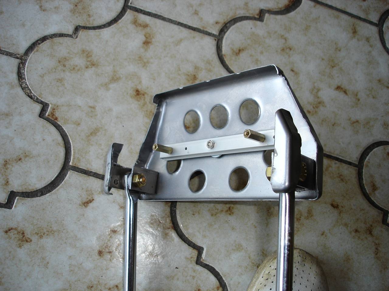

A noter un support avec entretoises pour fixer le châssis écran.
Le premier essai.
Quelques inconvénients :
Les deux écrans n’ont pas une colorimétrie égale, en ‘bidouillant’ on arrive à les corriger.
Le lecteur Multimédia est prévus pour une seul sortie Vidéo, un ampli 2 canaux est indispensable.
Les lecteurs malgré leur mini fiche jack, n’ont pas de sortie son (casques sans fils prévus, mais manque de temps pour les installer)
Très satisfait du résultat final, pendant que notre fils regarde ses vidéos sur casque, on peut écouter les infos routières, la radio ou les CD, tout le monde est content.
