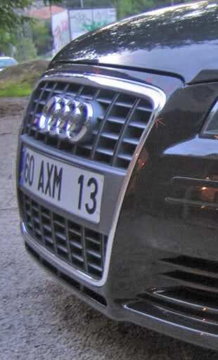

Moi et MIB on se demande ce que c'est ce surplus de chrome là ????(voir fleche) Personne n'avait remarquer ca ????
Image IPB
Y a t-il moyen d'avoir un gros plan sur ça ???? merciiii
c'est etrange en effet.... :unsure:
sur cette photo
Image IPB
on dirait que le trou prévu pour la callandre est trop grand :blink:
Oui merci marcko ! C'est pas un reflet ! on dirait que oui le trou est trop grand et qu'ils auraient dés lors mis du chrome ( me demandez pas comment :blink: ) pour boucher! J'attends des plus gros plan car c'est bizaaaaar qd meme car la calandre est d'origine audi qu'il précise sur leur site! en + c'est une S4 là

Je pense plus à un effet d'optique, car il y a un 2ème forumeur qui a mis la face avant hofele et je n'ai pas constaté le défaut. La calandre est la meme que sur les A3 en single frame il me semble, à confirmer?
