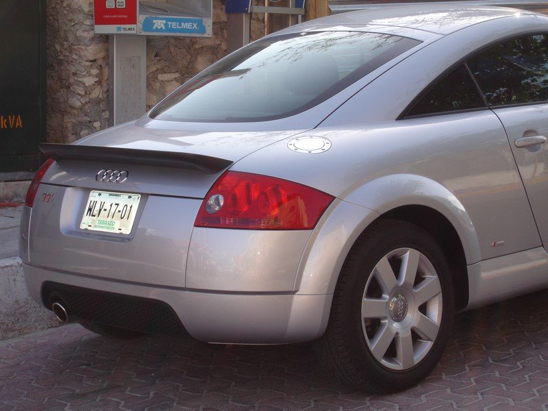

Pour la photo d'une TT grise 180 avec une valance simple sortie type sortie, il suffit de chercher :
Image IPB
j'ai pas trouvé mieux sur le forum niveau qualité ... :unsure:

Je voudrais le personaliser en ajoutant la valence V6. Mais j'hesite, je n'ai pas vu de photo de bonne qualité de TT gris avec la valence V6 mono sortie.
Alors si vous en avez, ca pourrait m'aider à me décider.

J'ai pas pu résister, je viens de commander la valence sur TTShop :P
Pour la vitre, il y a aussi un topic sur TT clan ou il explique comment régler la vitre.
Je crois que je vais démonter la porte ce WE comme ca j'aurai déja un appercu de ce qui peut déconner.
Ce matin, elle remontait tres bien :blink:
J'ai pas pu résister, je viens de commander la valence sur TTShop :P :blink:
Tu aurai pu économiser les frais de port en allant directement dans une concession Audi commander la bonne piece : 49€ tout court
Et oui!
J'ai acheté la mienne y'a 15 jours direct chez audi( coup de bol il l'avait en stock,donc je l'ai eu de suite :P )et le prix est bien de 49 euros! :bien:
Il font aussi celle pour les 180 en mono sortie :(
Les boules :colere: Ca va me couter un peu plus chére et je vais devoir attendre 7 jours :furious:
Elles sont de quelle couleurs vos TT? 225 ou 180? Vous avez des photos avec la valence posée?

Moi aussi j'ai mis une valence mais moi c'est la double, sinon oui chez Audi t'aurais pu l'avoir en 24h !
Tiens regarde là c'est une grise aussi !
Ici
Yes,audi fait aussi des valences sortie simple :bien:
La mienne c'est une 180cv grise,et désolé j'ai pas de photos mais ça donne comme les photos précédentes de nos chers amis TTistes :bigthumbup: :bien: .
Oups! je viens d'en trouver une sur ce forum justement,pardon pour le plagia :rolleyes:
Perso jai encore croisé hier une TT avec la simple valence, ca fait moyen :unsure:
c'est mieux que sans, mais tellement moins bien qui chtit Millteck avec une valence double :malelovies:
C'est vrai que ça claque mieux sur un 225! :bien:
C'est dommage pour moi ,mes finances lors de l'achat n'était pas assez importantes pour pouvoir m'en offrir un :hot: .....et puis au vu des tarifs d'assurances :(
