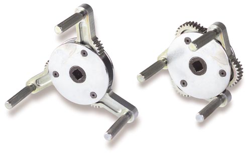

pour ma part j'utilise une clé autosserrante de ce type
Image IPB

Et toi Kod avec ta clef autoserrante ça fonctionne ?
Tu utilises quoi comme outil pour dévisser ?
merci pour ton aide...
oui avec la clé autosserrante ca fonctionne. Mais bon, si deja tu n'arrives pas à l'ouvrir avec la clé specifique tu peux oublier l'autosserrante. Enfin, essaie toujours tu verras par toi meme le resultat.
Sinon tu peux aussi essayer la à la sangle comme l'a suggeré Roccomon
