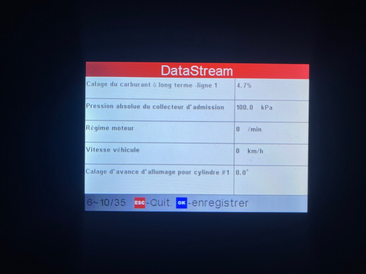

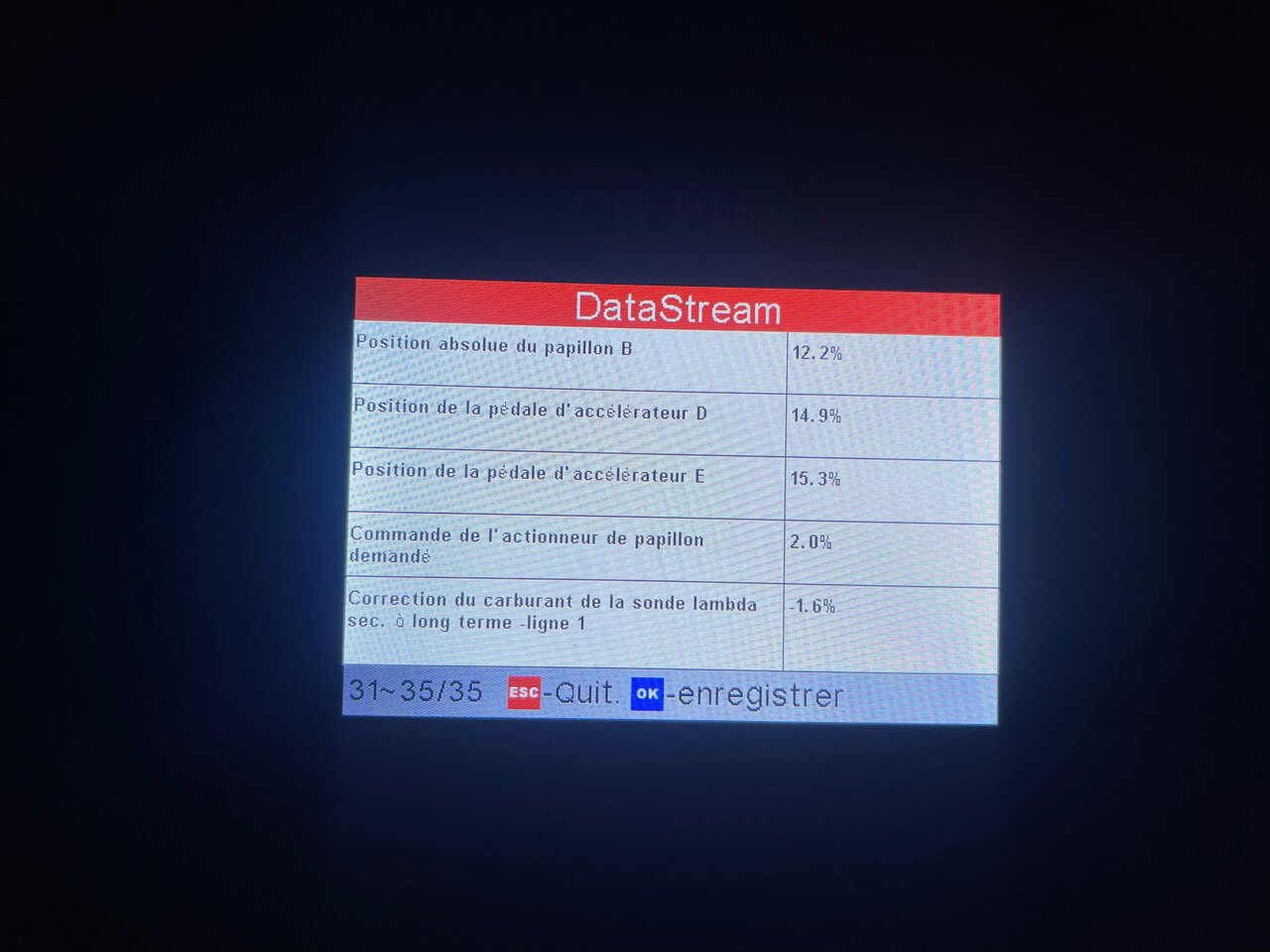

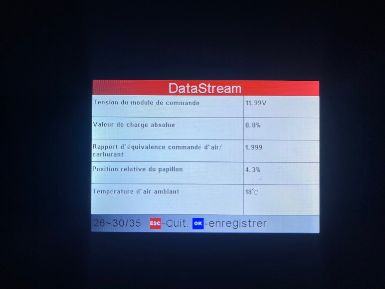

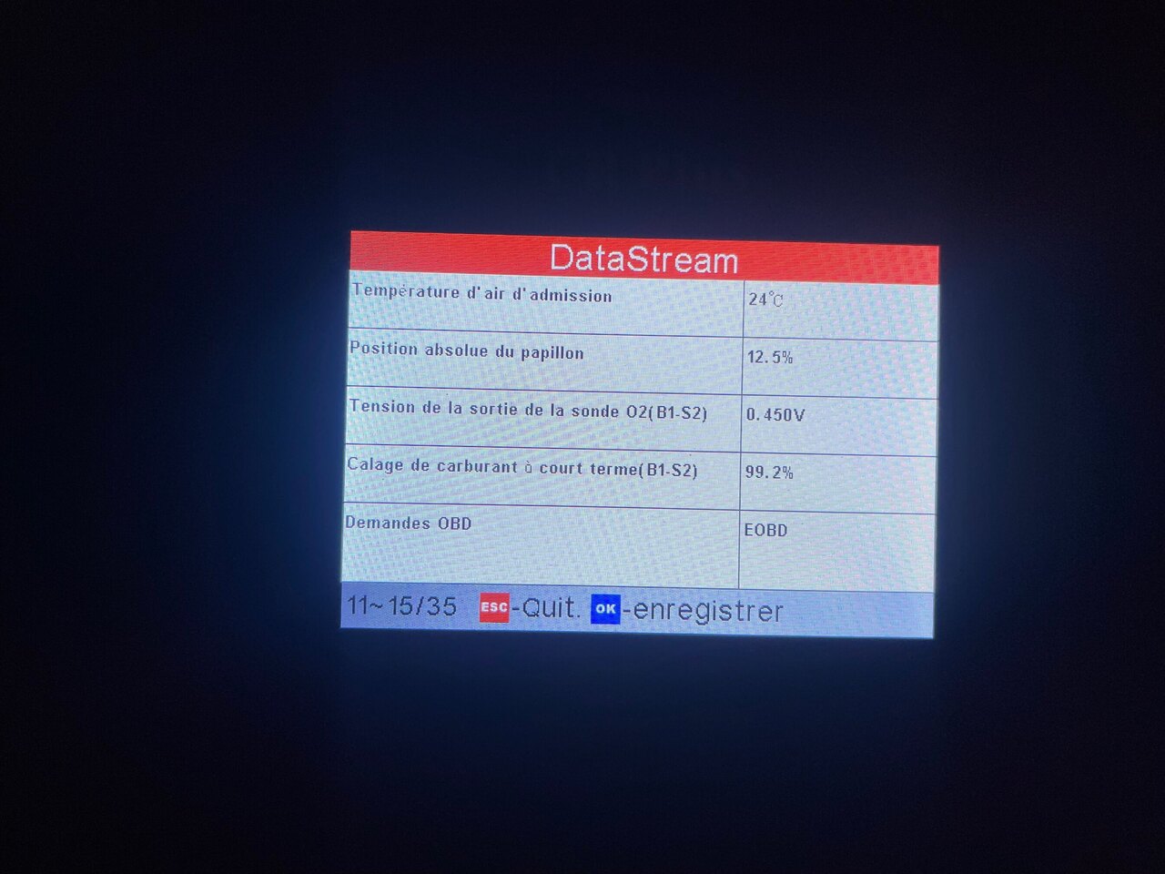

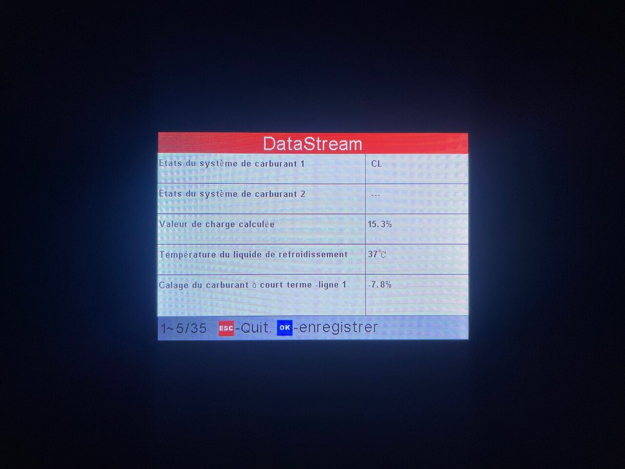

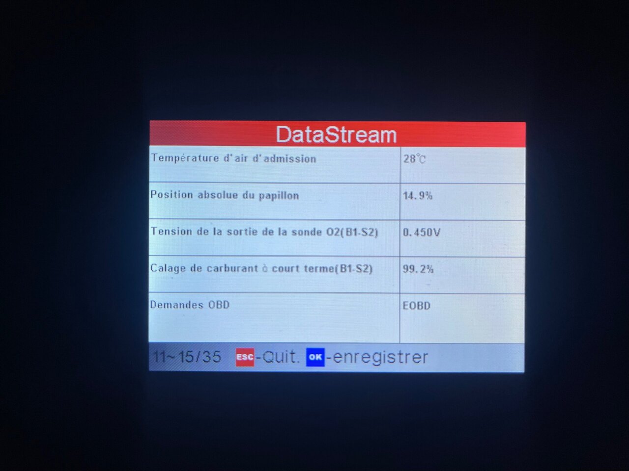

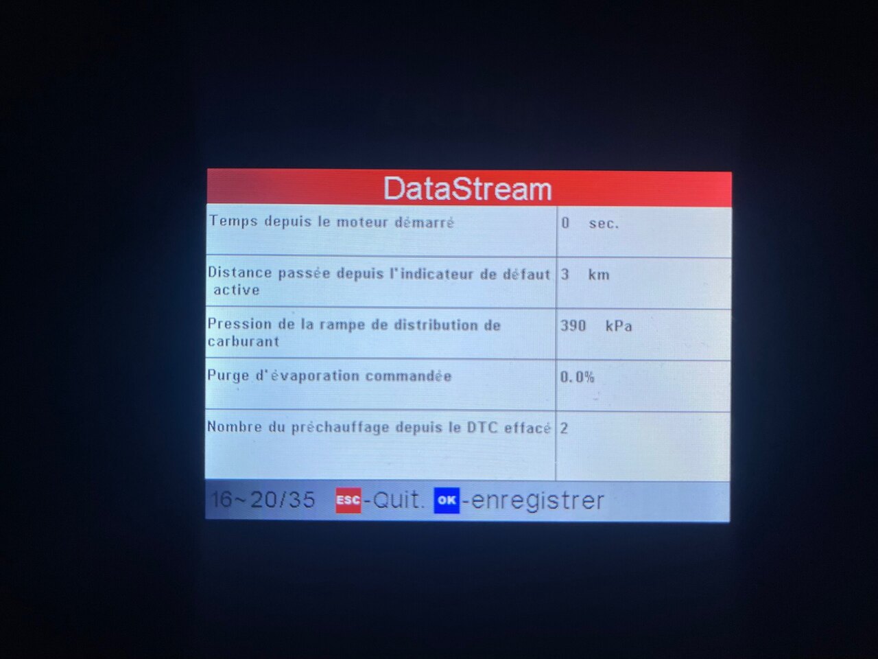

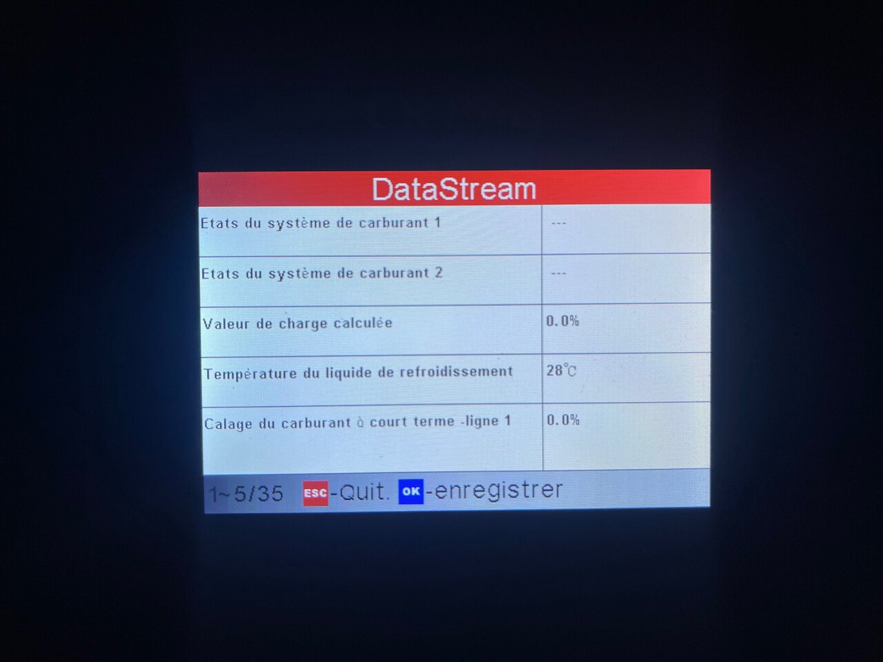

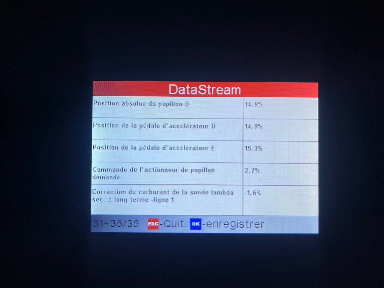

Salut merci pour ta réponse je n’est pas de VCDS j’ai fais avec le petit diag que j’ai en attendant de trouver ou acheter un VCDS
Contact moteur éteint 7 premières photos / moteur en route les 7 autres
4Bar éteint
24Bar Allumé
Je pense que le diag a calculé que l’HP
Modifié par Breizh56100
Hello, j'ai regardé à chaud j'ai 25bar de consigne, 24bar c'est pas déconnant.
Cette valeur me surprend cependant Calage du carburant à long terme +5.5%, je ne sais pas si c'est un fuel trims, si oui c'est beaucoup si tu roules au SP95/98 (et carto dorigine). J'ai l'impression que lecu compense quand même.
Je ne vois pas le filtre à essence de changer dans ta liste, c'est la pièce la moins chère avant de penser à une des pompes, je commencerai par la.
