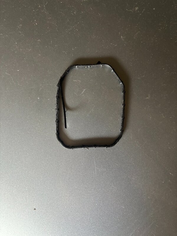

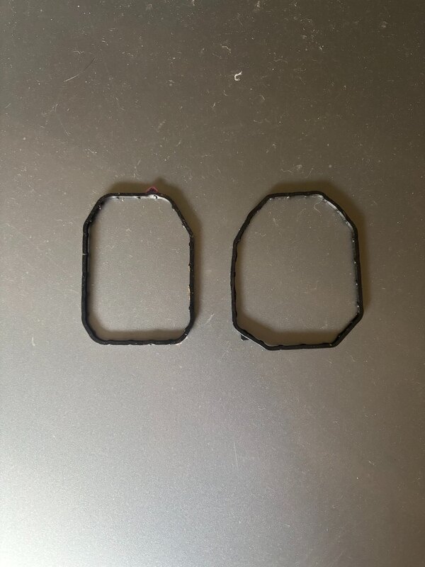

Suite à une fuite au niveau du couvercle de ma pompe à injection je décide de remplacer les joints fuyard
je m'effectue, change les joints ,un peu de mal à redémarrer car faut réamorcer tout ça mais ça démarre, je fais un petit tour et en revenant je m'aperçois que ça pisse littéralement le gasoil AP-Smiles_u1F62C.png
on redémonte... mon joint écrasé car mal remonté...
pas grave j'en recommande, je remonte tout ça, je fais attention à ne pas l'écraser cette fois ci lol
je mets les cables pour pas trop tirer sur ma batterie pendant que ça réamorce
problème, impossible de la démarrer, elle ne broute même pas
je ne sais pas d'ou ça peut venir sachant que la pompe est bien réamorcer et que c'est les seuls joint que j'ai changé
la première fois pas de soucis et maintenant plus rien...
j'ai également essayé de dévisser une durite qui va aux injecteur voir si il y avait du gasoil qui arrivait mais rien qui arrive...
si quelqu'un à une piste, je prends !
