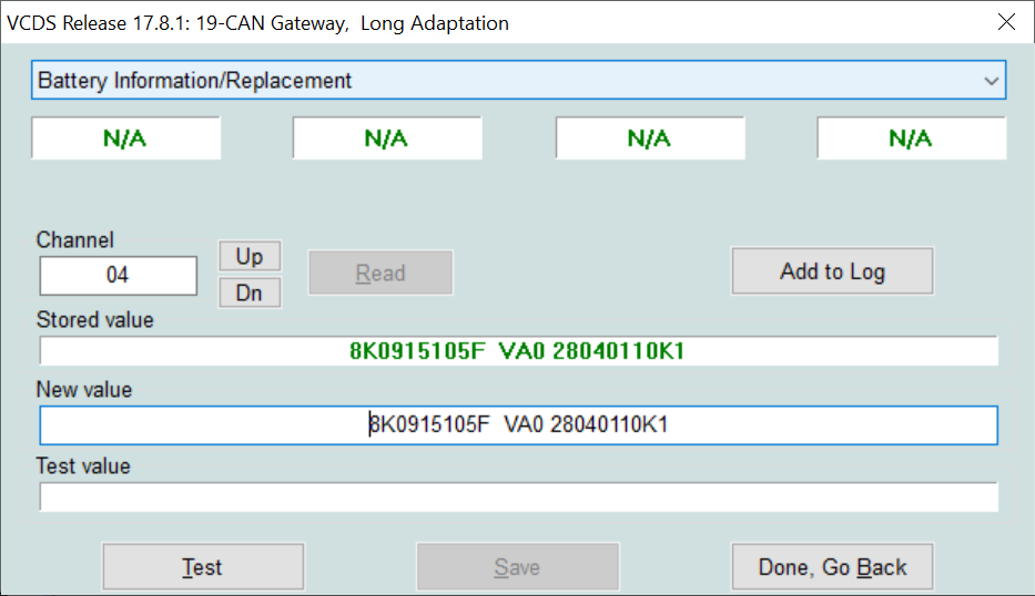

j'ai acheter une batterie varta silver dynamic 110A/H , mais je n'ai pas le code BEM, j'ai pris quelque note sur le site pour changer le numero de serie et le number part qui pour Audi A5, et 8k0915105D, je vais faire la manip avec le vag com
Tu peux mettre n’importe quel numéro (celui de l’ancienne par exemple), normalement ça passe.
Où à défaut rajouter 1 au chiffre du code BEM, non ??

Du coup il faut juste incrémenter de 1 la nouvelle valeur (si on reste sur la même marque ?)
Actuellement j'ai une VARTA (de chez Audi) en 110Ah / 850A et je vais prendre la fameuse Batterie VARTA Silver Dynamic I1  610 402 092 (en 110Ah / 920A)
ADCreHd7fXtxuuO209O3g4xmrXxk7Sx8Xyo5zxDB3MWsNsGAeL-HheRkEsOw3Q5M6rytctnJeC6piX8mSzWz27gnpRKTbf1K79xIp5mWMl6lDrZRGrx1ccqrFoD8p7DhJRJD59S9eVUBe8YKeLYq6MujWBlXp3fk1l7FVjicBCy7tj4WCj6FvP980RvAiinxFCMmFmZEi2XBGEj9hSVSSMDgNJzeyFIusjg72JGQSqDTfOYWflikBZflWxf8Mwmi51peUq5aoHSD5m6jRVOb0FlLokZwSwo5Oqw_Vn4yUWgGfPErtezDQ2Wird3nfzuAAL9pRya9r7rAuMHtFwoJsHdWayZHhPFqDREV1E3N3n4_y23JgHpyF5X9wR_2ynP23ydMWKo-rWh_GfCUql7O1CXsCU9f6PiMsEmO8CjlG_mYCYyfp8EiTD3i78I3Si9kIs9xphaKA7L1p2yYKWFqnqILUAHhdo_4OTU3xlDW19FjBbeQ84svVC6PzCeZkDNKzx5PxR7aitLmkXuB0Mqbh4eVv_OxdVdn5UTWtrNhRBfW7avj103OiT5g7ysyauiAA4AoY6YPuIjbOrc323_twBaWlVBzp1znyjZGJehiLAGmyGeWPlIenvAUOwFWZ0nFgm7vRXjdFmlWBzDaeVFZT_xP4mVQ_c5iGtT6gYInzsgSVZXq01_Yzih3PX5Kne6r0skP6rgROZCXcFuhFf-Lv62viKUbgQc5b2vj3Uo1AU9zXcAdSyh0Q24xlg6gJy7uAMqJM-PODL59sreOpVwpfoVWOwDpI82F7BYB7Qi_oZHQLMueIhHYgytXPoJ5Nojetj3-OZ3p7SRY9nBH5yNLX4vMTMbE_0ElEDs8MOg0UyTDtlJ6PX2lO403t8Uf92iFXzjp2fNS13Ta31-vRo0Uy-1EOOUHCNL3v45haLluHD3ZZtSs5xgLDgnF0jRP269rumG1=w1920-h864-s-no-gm?authuser=0
Ma valeur actuelle étant: 8K0915105F VAO 28040110K1 je n'ai juste qu'a passer la nouvelle valeur à 8K0915105F VAO 28040110k2 ?

J'ai remplacé ma batterie et incrémenté de 1, et le soucis est réglé, ça fait plusieurs semaines déjà que je n'ai plus aucun soucis :)
