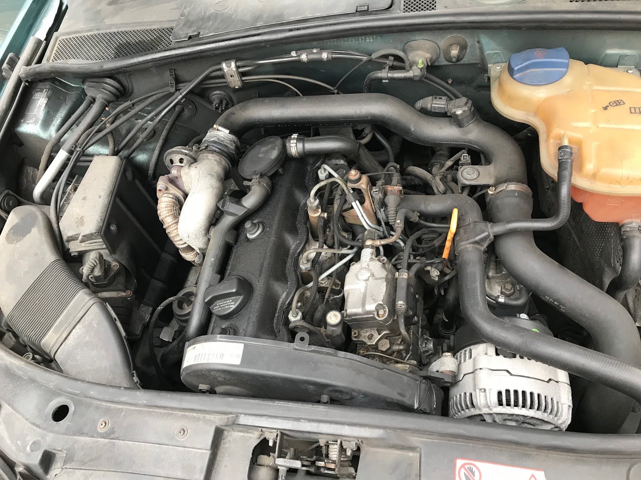

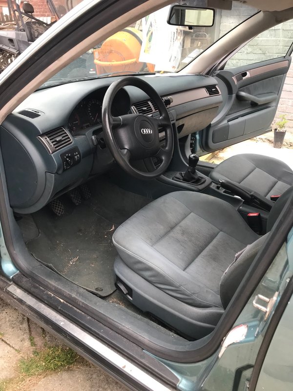

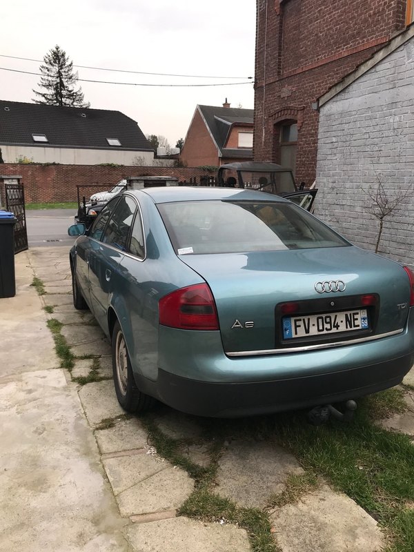

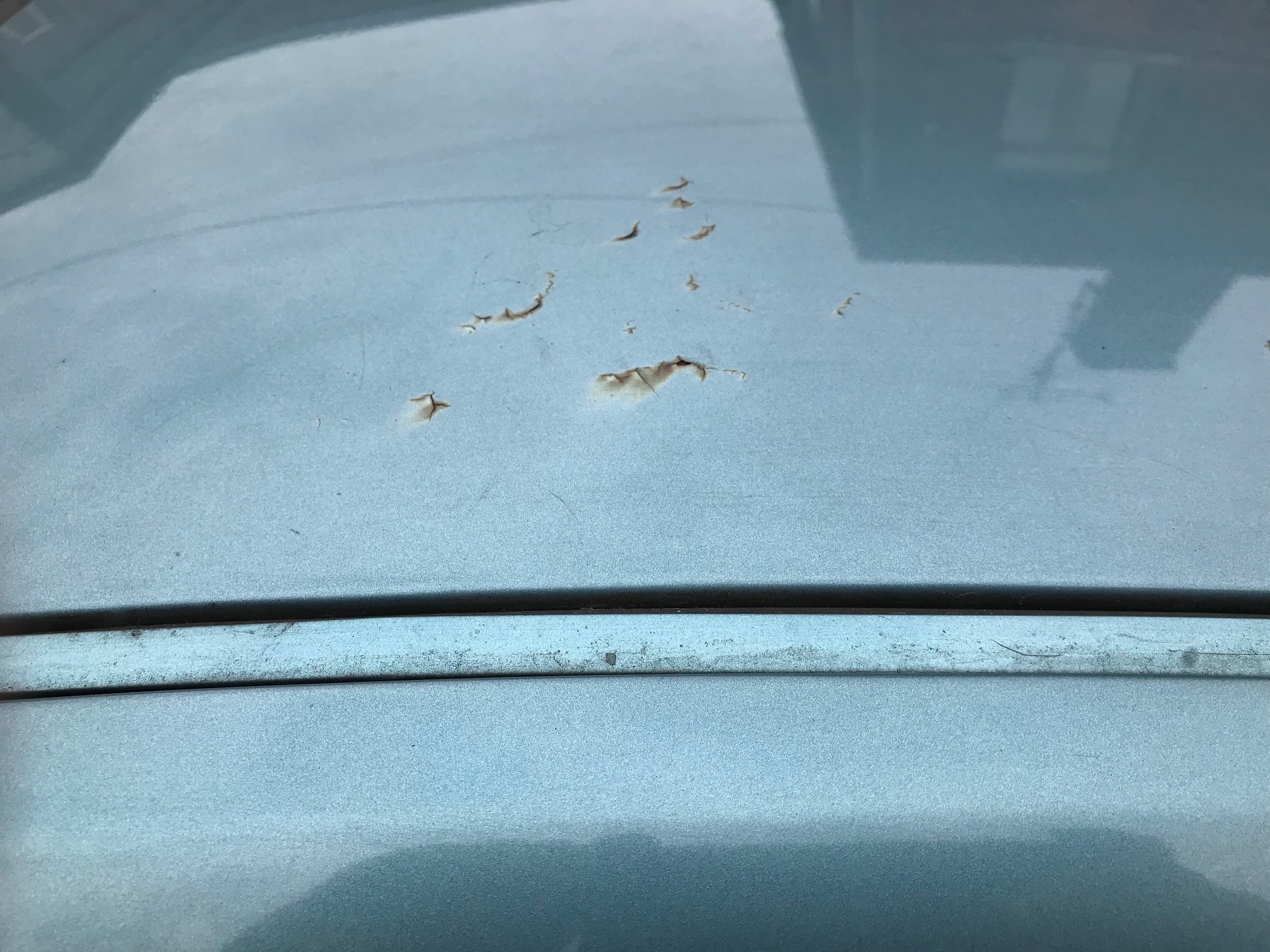

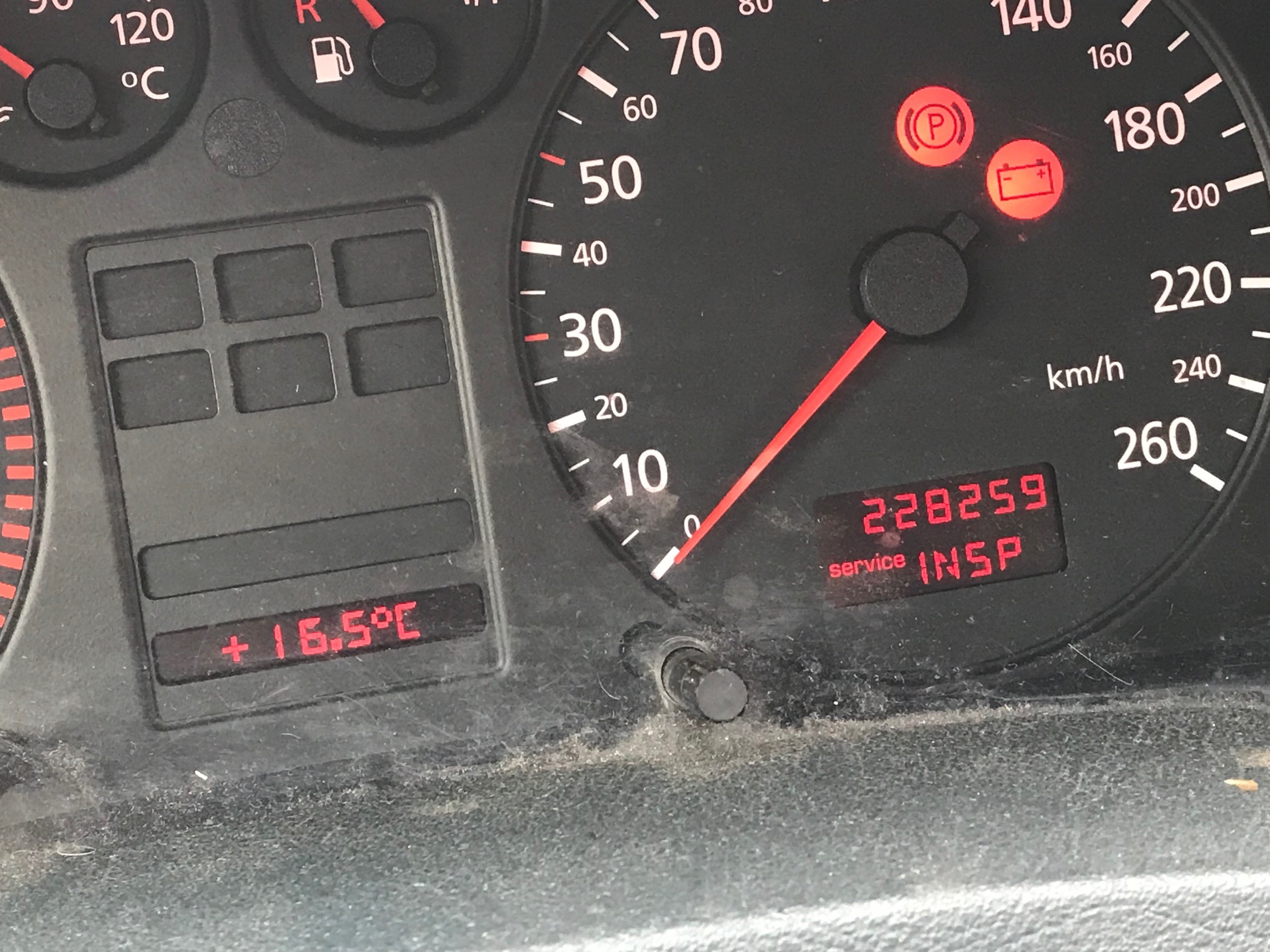

Cette A6 est équipée du 1,9l TDI 130 cv. Elle a 228 000 km. Son état cosmétique intérieur n'est pas Top, il faudra faire un super nettoyage. Le ciel de toit se décolle.
Quelques début de points de corrosion sur le toit, peinture qui craquelle.

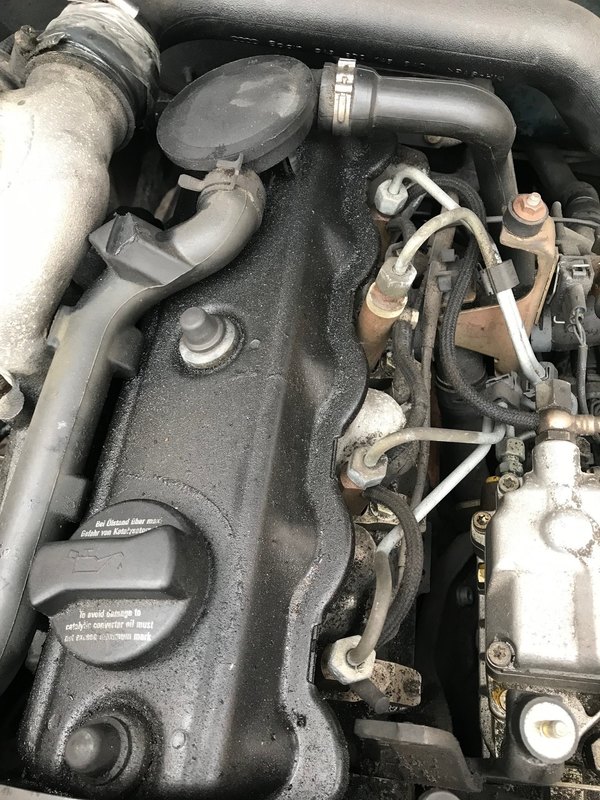

Pas de mayo sous le bouchon d'huile.

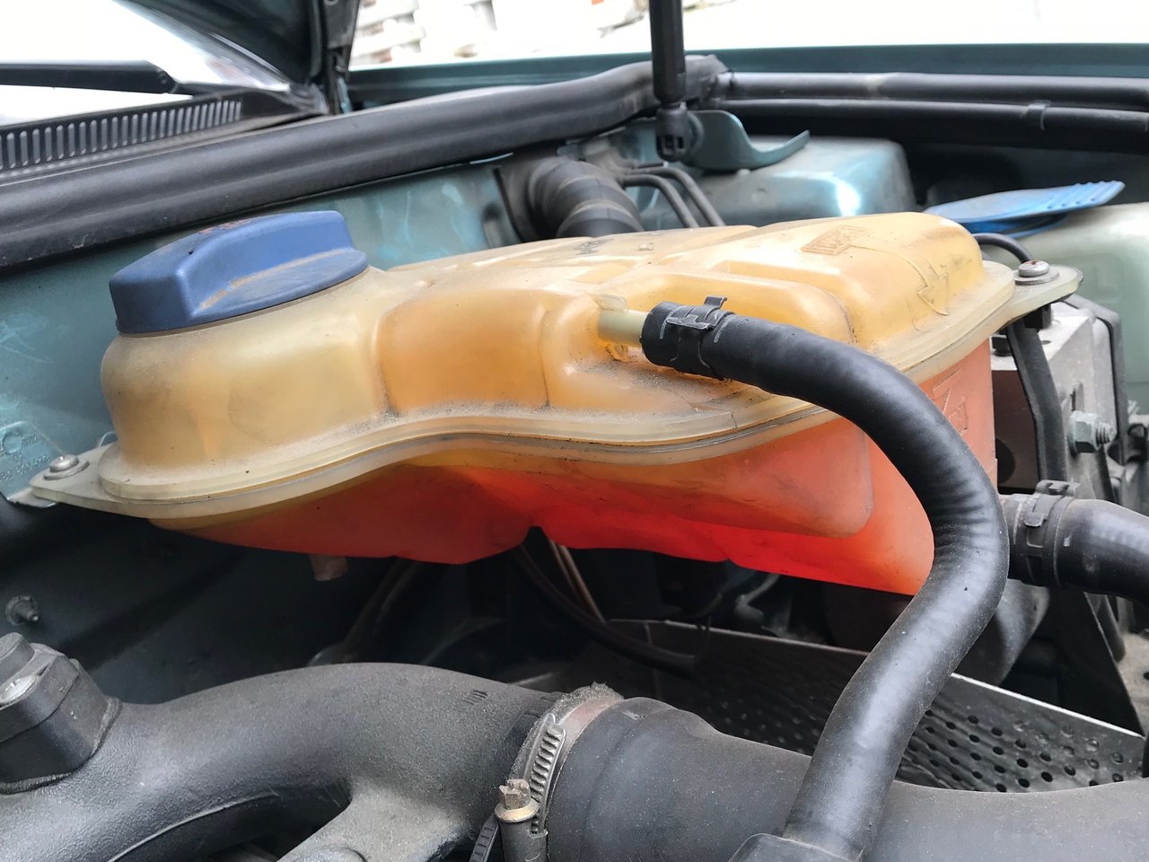

Le LDR semble de la bonne couleur.
Le CT n'est plus valide, il faudrait le repasser mais 2 soucis : il y a une fissure de 15 cm sur le pare-brise et le miroir du rétro conducteur est cassé..

Le kilomètrage a 176000 en 2020 reste quand même assez étonnant, ça vaudrait presque le coup de voir ce que Audi peut dire d'après le VIN.
Presque parce que de toute façon le prix n'est pas vraiment élevé.

Pour le reste, plutôt propre pour son âge, comme dit plus haut le ciel de toit ça arrive, c'est embêtant à faire mais c'est moins cher que le faire faire...
Voir avec le proprio ses facture, il doit en avoir en ayant fait 50.000 bornes depuis 2020.
Au moins changé les amortisseurs arrières (déséquilibre notable sur le CT de 2020) ;)
Euuuuh, c'est moi ou elle a pas de courroie de distri ?
Le ciel de toit, normal.
Pour la crasse, tu peux voir un retailer pour te la clean, dans les 70/80€, intérieur toute neuf après !
