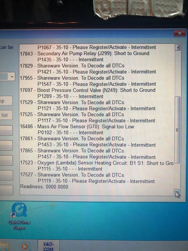

pas de fusible de grillé, la clé immotronic s’éteint bien apres qq secondes, les autres clés de contact ne donnent rien non plus, mais j’ai maintenant toute une liste de défaut au vagcom….
une idée avant d’aller chez Audi et me faire ratisser ?? Svp

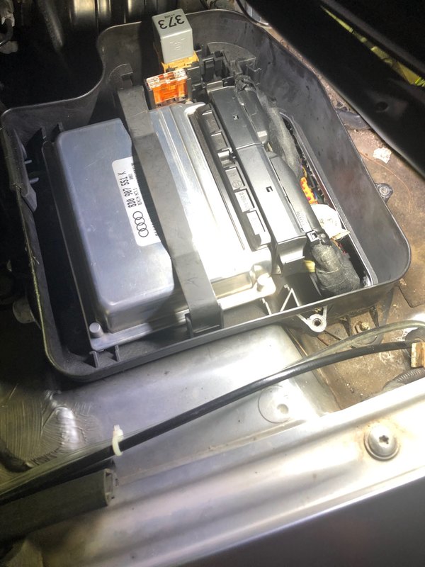

J’ai regardé au niveau de l’ecu:
j’ai du 12v sur le gros fil du connecteur en haut de la photo (coté batterie), et 0v sur le gros fil (position 1) du connecteur du bas (côté aile conducteur).
est-ce normal ?
ou dois-je regarder du côté du contacteur neiman ??

Tu as enormement de defauts, difficile de savoir lequel est le bon...
Efface tous tes codes et reessayes de demarrer puis regarde les nouveaux codes ca fera deja un 1er tri

Bon, j’ai voulu charger une version à jour de vcds, ce qui n’a pas marché et ça a fait planté mon logiciel vagcom… donc je suis maintenant aveugle pour interroger le calculateur…
j’ai observé le calculateur : je ne vois rien de grillé ou de point chaud, pas d’oxydation ou autre….
