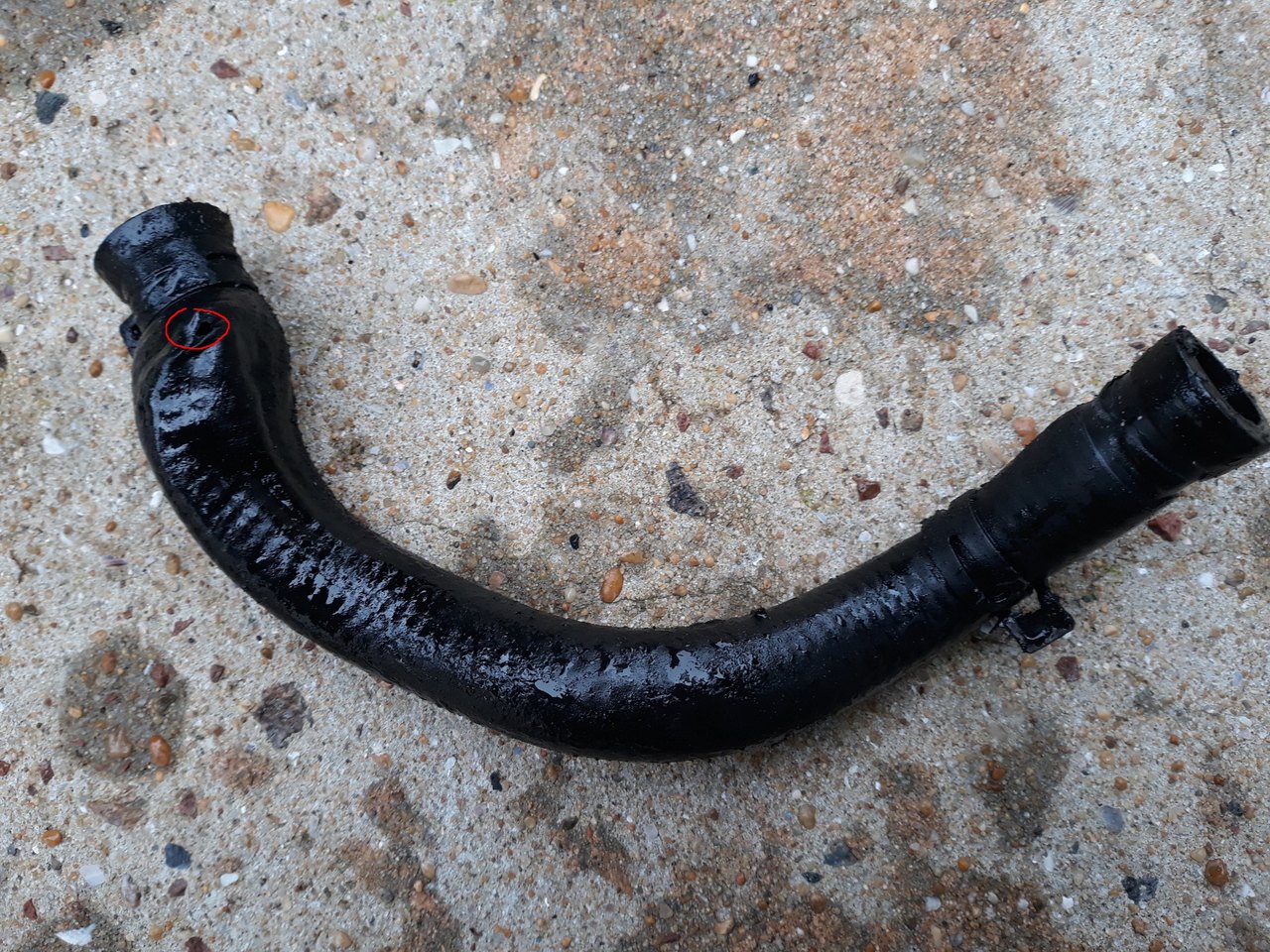

@vladi6 Je pense que tu as mis le doigt sur le probleme. En effet la durit est bien huileuse. Et oui c'est bien celle au dessous de la culasse, qui relie le refroidisseur d'huile au tube métal qui est relié au vase d'expansion.
Si tu ne veux pas que ça recommence,  il faudra que tu songe à remplacer tes joints cache culbuteurs ou carrément tes cache culbuteurs.

Merci pour ta proposition ! Mais ayé, j'ai réglé mon souci de fuite cache-culbu ya deja quelques temps.
En fait j'ai acheté des joints et je les ai monté à la pate à joint. Idem pour les points d'injecteurs. Depuis, je n'ai plus de fuites mais le mal a été fait avant même que je change les arbres à cames. A cette époque le moteur était littéralement une fontaine à huile...
Pour la durite en fait, je me tâte vraiment d'en mettre une 'générique'. C'est à dire un bout de durite de 15mm. Car je pense qu'il me faudra également changer les autres qui sont dans ce coin du moteur et ne sont surement pas en meilleur état que celle qui est cuite....
Je vais aviser demain et je reviendrai ici poster les news :)
Belle soirée à toi !
J'avais une fuite de LDR !!!!
Oh c'est étonnant !!!!! :AP-Smiles_u1F923:
La pauvre durite ( je gagerais qu'elle est d'origine et qu'elle a mes 440 000 Km ) présentait une grosse hernie surmonté d'un trou gros comme une lentille. Tu m'étonnes que ca pissait :D
J'ai pas eu de mal à l'oter puisqu'elle etait enrobee d'une belle couche d'huile.
Voilà, donc ce matin je suis allé acheter de la durite souple de diam 15 et apres miam, je fonce la changer :D
Ah aussi, je vais mettre des colliers d'arrosage car les colliers à serrer à la pince sont trop chiants à mettre et oter....

voila, titine montée à 90°C et pas une seule fuite :D
Retour à la normale.
