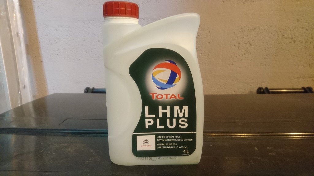

Voilà celui que j'utilise
Pour l'huile de d.a., il faut bien de l'huile "verte" (minérale). Je ne connais pas la ref. chez Audi mais petite astuce: J'utilise celle-là (ce doit être la même que chez Audi AP-Smiles_u1F609.png). En tous cas, si mon Vé houite, du moins mon circuit de d.a., n'y trouve rien à redire, le tien ne devrait pas se plaindre non plus... AP-Smiles_u1F61C.pngAP-Smiles_u1F60B.png
