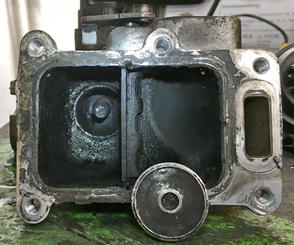

Ayant eu l'occasion de découvrir ce système après l'achat d'un véhicule du groupe VAG, je dois dire qu'il y a de quoi être très énervé !
Déjà le temps nécessaire pour atteindre et remplacer la pièce, mais surtout la conception de la pièce qui est tout simplement honteuse.
Il s'agit d'un vice caché, mais à la limite du volontaire pour générer des profits abusifs.
6 heures de travail annoncé sur un modèle traction et plus pour un modèle 4x4 + environ 600€ de pièce, ça fait cher pour une panne qui pourrait clairement être évitée si le sérieux était au rendez-vous.

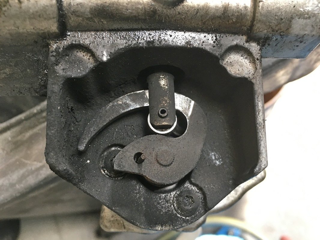

Aucun graissage, un roulement qui casse (on peut aussi apprécier l’étanchéité du système).
Et une soupape qui...
Qui casse !
:AP-Smiles_147:
C'est quoi ça ?! Une soupape sertie et non fabriquée d'une seule pièce ?!
Comme si, VAG ne pouvais utiliser ce genre de fabrication à la place ?
De mon point de vue, c'est totalement volontaire et c'est en cela que VAG mérite une plainte groupée !
:AP-Smiles_151:
Oui la conception de cette vanne EGR laisse a désirer. Je vais devoir aussi démonter la mienne sur mon 1.6 tdi 105cv mais je pense ne pas la remettre, la mienne fait plus que de la ville...
à ceux qui ne sont pas encore concernés, il existe des nettoyages du circuit à l'hydrogène, justement pour éviter que la suie soit partout et empêche le bon fonctionnement de l'ensemble.
Malgré que je pense qu'il ne soit pas possible de sauver cette soupape et son mécanisme.
Je vais enduire le mécanisme de la nouvelle pièce avec une graisse de qualité, stable et résistance à la chaleur.
le nettoyage du circuit à l'hydrogène??? longuement débattu et ça ne marche pas longtemps. de l'argent dépensé pour rien.
pour ne plus être embêté avec l'EGR, il faut la mettre en off sur la partie électronique. beaucoup de professionnel savent le faire.
Pour la mienne je pense installer le kit de suppression de chez Dynaparts, plaque plus le boitier émulateur ou le kit de suppression complet de chez Darkside développement mais obliger de faire une reprogrammation du calculateur...
