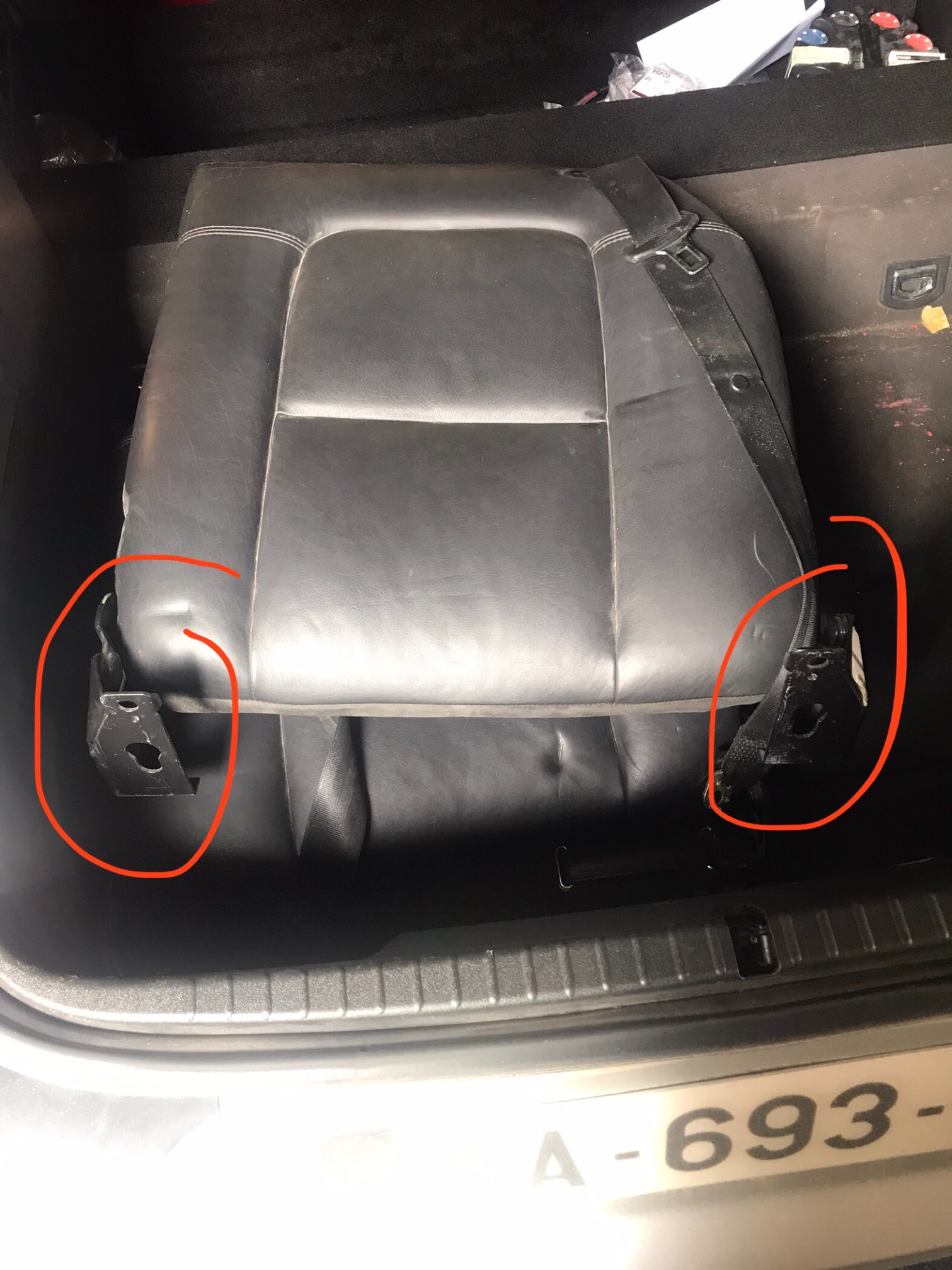

Bonjour à tous j.ai un soucis avec mon dossier arrière côté gauche il ne veux plus remonter droit et reste décalé avez vous déjà eu ce problème TT MK1
Non!!! Là je pense que tu vas devoir le démonter, et je pense que tu vas trouver quelque chose qui est surement dévissé....
Salut tu doit avoir une articulation de bloquer ce n’est pas la première fois que je vois ça.
sur 2 jeu de banquette pour la mienne j’ai eu le coup à chaque fois.

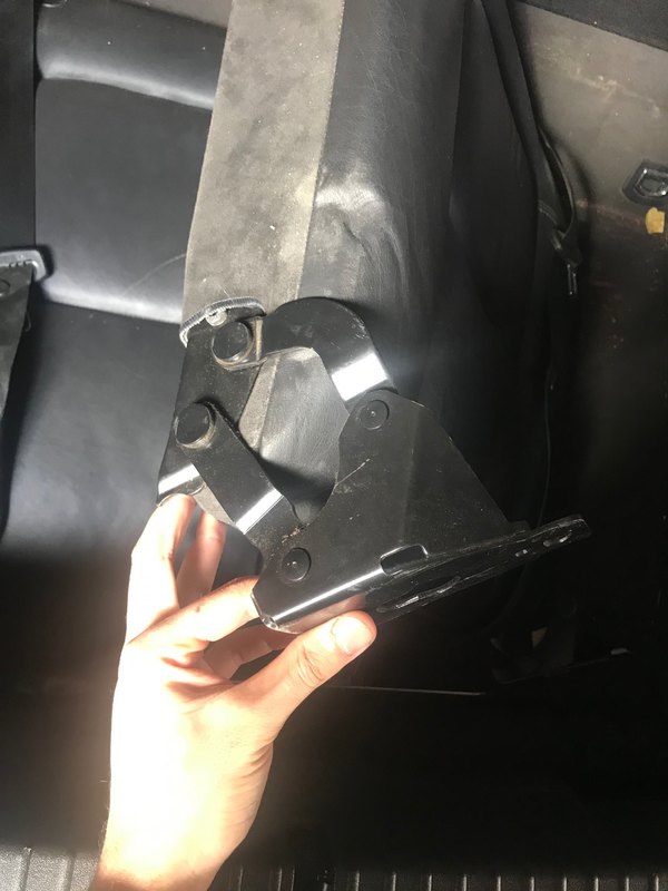

merci oui effectivement je pense qu'.il va falloir que je démonté car apparemment c celle de droite qui et bloquer faut.il que je passe par le coffre pour démonter ?
Non il faut démonter l’assise en tirant dessus et défaire les 2 vis qui tienne le dossier
de mémoire c’est du 17, tu na pas besoin de défaire les torx.
Le 20/02/2021 à 00:17, southblade a dit :
Un coup de WD40 et ça repart ;)
Effectivement !!!
Je viens de le faire sans démonter par le coffre, juste en enlevant l'assise.
Un coup de spray dégrippant avec le petit tuyau rouge qui va bien pour en mettre juste sur les axes .
il y a 30 minutes, shiva a dit :
Effectivement !!!
J’ai eu la même et ça a fonctionné direct ;)
