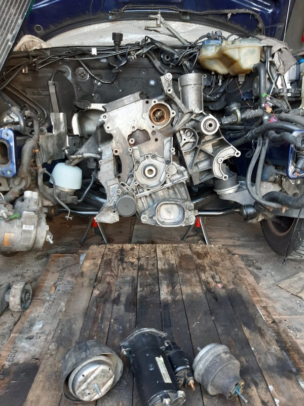

bonjour à tous j'ouvre un sujet en apparté de celui sur la réfection de l'A4.
Mon problème : Je viens de terminer le changement du joint de culasse et une fois la distribution terminée, démarrage du moteur, 1er coup de clef ça part parfaitement, MAIS
j'ai une fuite d'huile derrière l'amortisseur du tendeur de courroie de distribution. Ce qui me fait bugger c'est que pour moi il n'y a pas de circuit d'huile à ce niveau là ?
Est-ce que je me trompe ? ai-je oublié quelque chose ? ça fait une journée que je cherche, j'ai démonté 10 fois la distri et je vois pas ...
Sur la photo, entouré en rouge l'endroit d'où vient l'huile, du moins je pense...
Si quelqu'un a une idée ou si c'est déjà arrivé à quelqu'un....

Effectivement c'est pas normal.
Ont dirait que il y a une trace de pâte à joint.
Il y a pas d'huile qui passe par là.
J'ai regardé sur mon post ,il y  a rien qui fait étanchéité.
T'es sûr que sa vient de là ?
Tu a nettoyé pour voir?
Regarde si elle est bien présente car sur ta photo on dirait que non.
Je joint une photo de mon bloc20200430_181320.thumb.jpg.d217e8521db7cb401aee5eee8d41caa3.jpg
