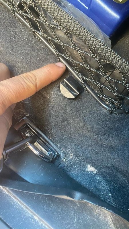

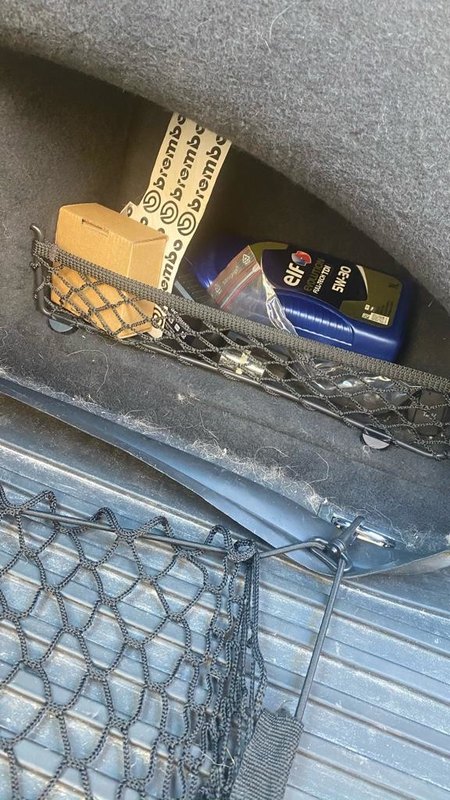

Regarde dans le porte fusible arrière droite, tu as un rangement et quand tu enlèves le cache il y a des fusibles
490a6ddb76b3f35f2073aa7da8d25099.jpg&key=1608791228931965afb171c8909e1fa31a2956042e7d7e8ac4a9548e13d0dcb8
Tu déboîte la tige métallique de son support en la poussant vers l’extérieur

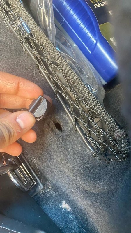

Tu fais un quart de tour et puis tu l’enlèves

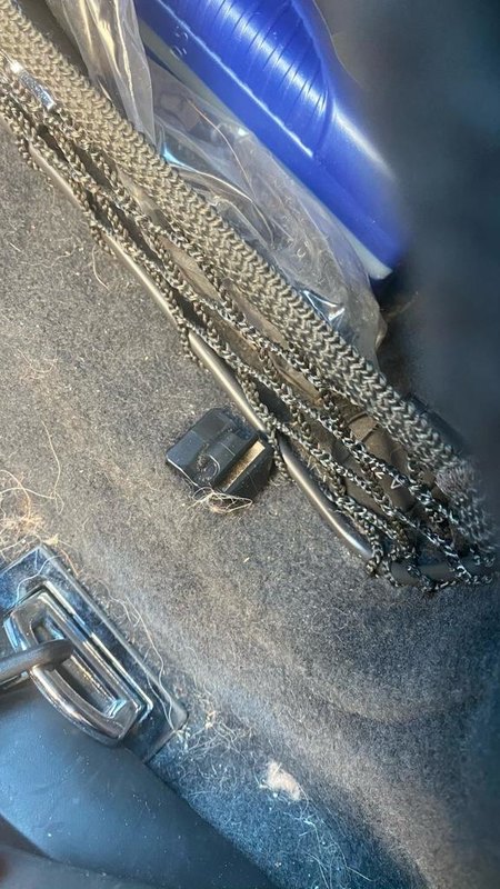

73372d120223d31c8913d08d49c68673.jpg&key=2a421aaff68656244f0b2f51c607dfdebbf16256cc5377adaeb824094eeddea2
1a0719c886cff3b1f9d7993ee4798969.jpg&key=95455c1693aee45185876177ea8677379c76cd49e1b08465091f0615b06266a4

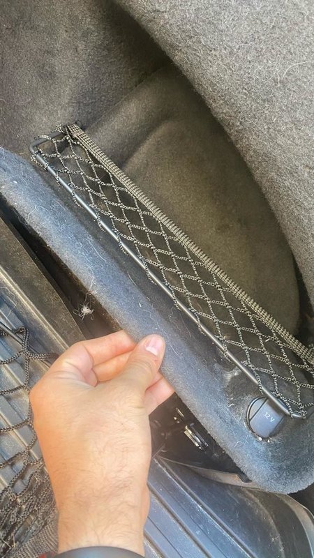

Tu tire sur le couvercle qui devrait s’enlever sans problème (oublie pas de débrancher la prise allume cigare)
9ba8f63a094fb862993b3f9492c99b21.jpg&key=f2df1b8f843dfaf2e4e87a4b03621ec865d09b61e2143a357e70b5ff9d764e88
Et là tu as des portes fusibles
