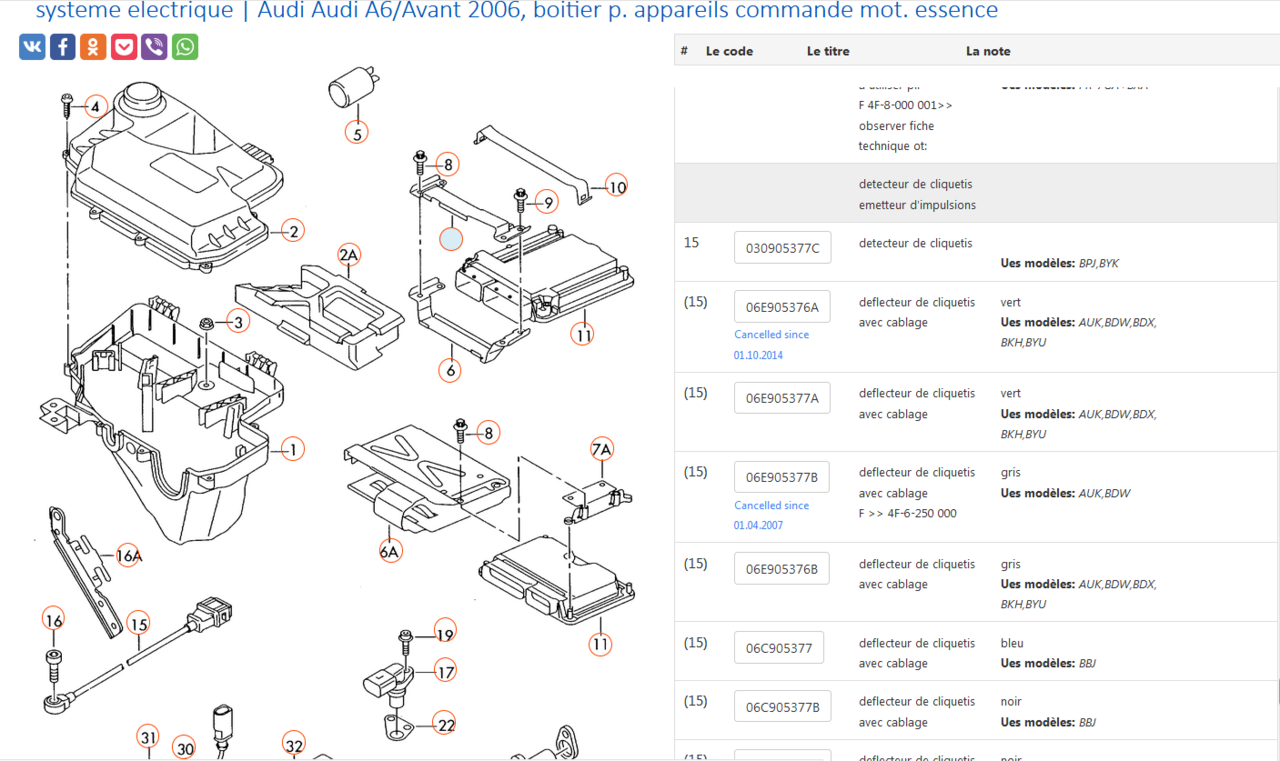

et je n'arrive pas  à trouver le n° de référence pour ces capteurs  j'ai fait tout  7zap et je n'ai rien vu
Non, merci je ne connaissais pas ce site merci  je vais y jeter un coup d'œil !:)
J'ai trouvé ça : 0309053C pour moteur BPJ C'est le repère N°15. (j'ai fait une recherche sur 2006, car en 2005, il ne me proposent que les anciens moteurs de la C5)
Il y en a chez VAG discount à 32 euros ou chez autodoc à partir de 7 euros ...
Il doit y en avoir ailleurs ...
Quand à savoir ou il est ... c'est une autre histoire (regardes à tout hasard au dessus du collecteur échappement vers le milieu de la culasse)
