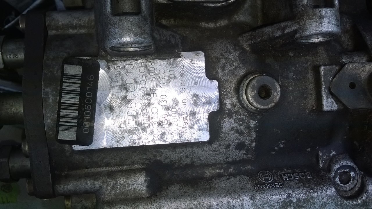

Pour la référence de la pièce je joint une photo, c'est bien la référence de la pièce ?
Non ce n'est pas cette référence, celle-ci étant celle du calculateur et plus précisément celle du fabricant
La référence Audi de la pompe est gravée sur le corps de la pompe.
Voici ou ce trouve le numéro de pompe  :
Il y a 5 heures, vladi6 a dit :

Merci pour cette info
Il y a 11 heures, vladi6 a dit :
Non pas besoin de démonter la distribution pour changer la pompe, juste la courroie de pompe.
Merci pour l info, pour le remontage quelle sont les précautions à  prendre au demontage ?
