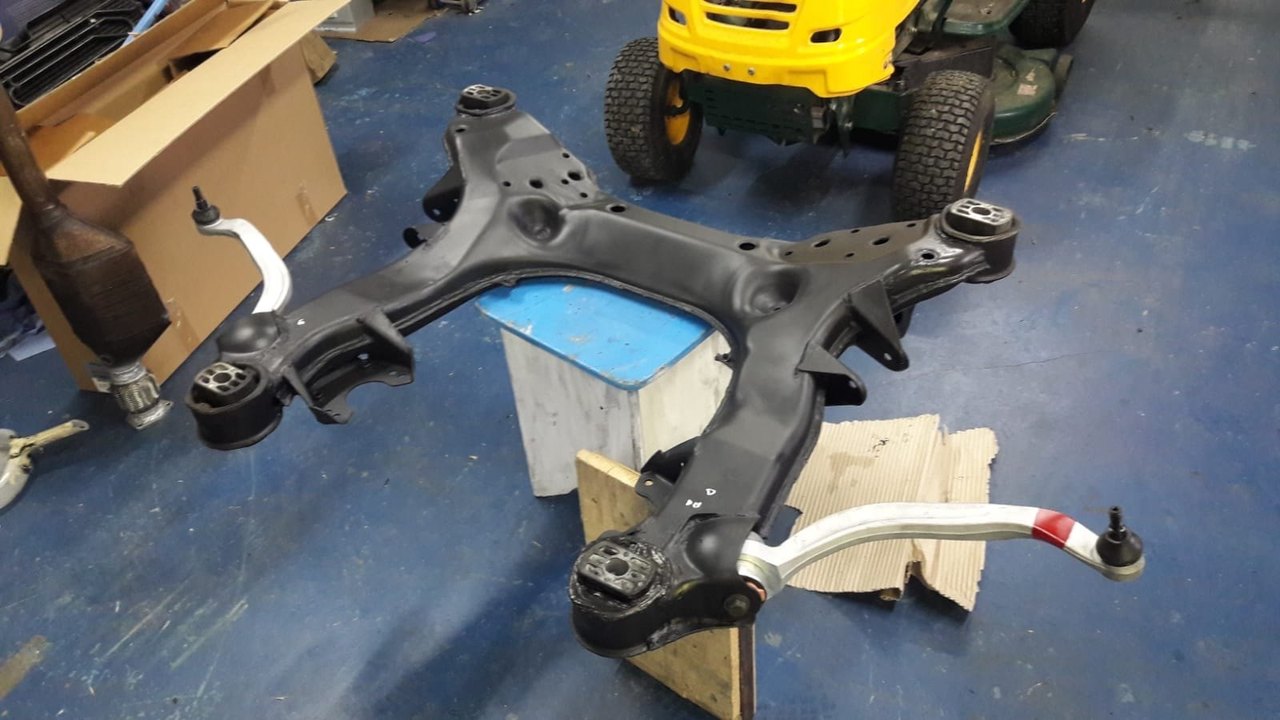

réception du catalyseur ,étriers arr reconditionner, berceau tout beau et remonter, boîte vidanger restera à faire l'appoint moteur tournant , une bride a été ajouter sur la ligne passager pour pouvoir à l'avenir démonter le catalyseur dans déposer le berceau ( côte chauffeur il y a déjà une bride d'origine après la tresse mais rien côté passager ) , kit de bras en place , bilstein b6 avant en place , coupelle neuve , cardan remonter.

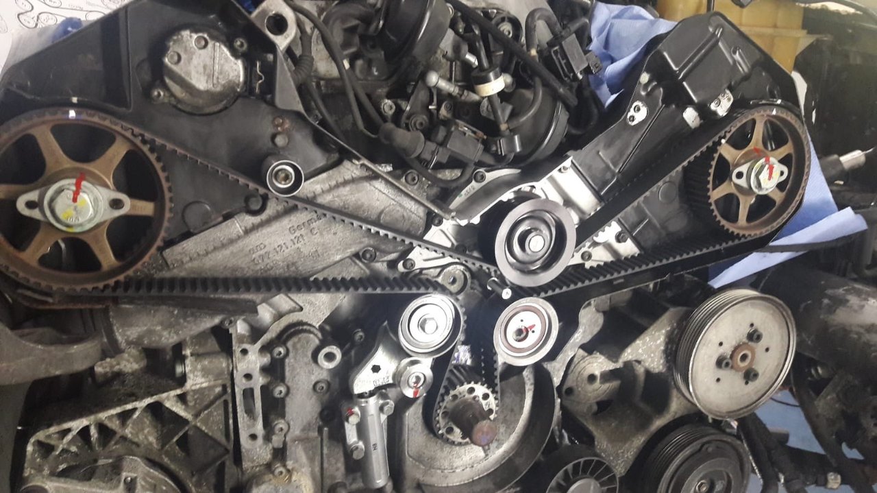

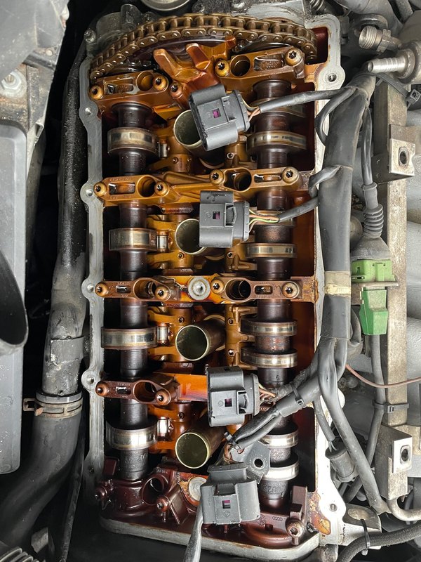

Dépose des bougies ,cache culbu pour faire la distrib et s'assurer que rien ne bouge.
Première surprise 3 model de bougies différentes et 4 pas serrer.
Légère trace de fuite au niveau de la pompe à eau mais de toute façon on la change avec le thermostat + tout les gallet et tendeur.
Aucun soucis particulier et tout tourne à la mains.

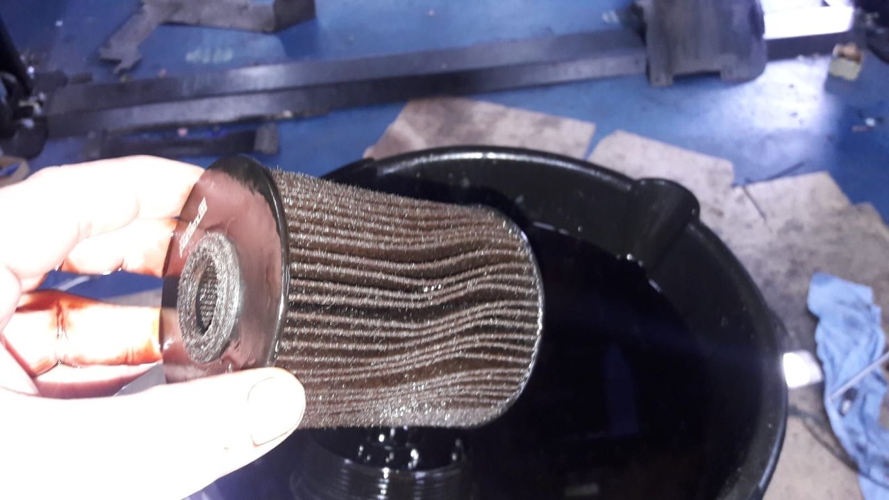

le filtre à huile hs avec une couche de merdasse dans la cloche + limailles.

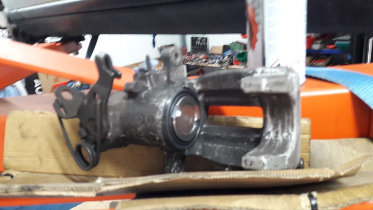

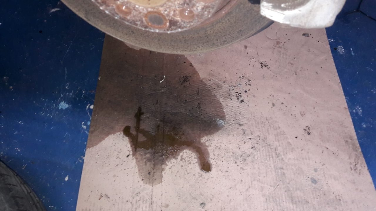

Les étriers dont on a fait les kit piston + joint  au final le gauche fuit malgré cela , il était trop rouiller encore un truc à remplacer.

La limaille dans le filtre est peut-être dû à une mauvaise qualité d'huile (et comme pour les bougies, reflète le niveau de l'entretien...) mais ça peut venir de tellement d'endroits du moteur qu'il n'est pas besoin de s'affoler tant que ça fonctionne bien. Le fait de la retrouver dans le filtre, ça veut dire qu'elle manque forcément ailleurs mais qu'au moins, elle ne se balade pas dans le bloc.

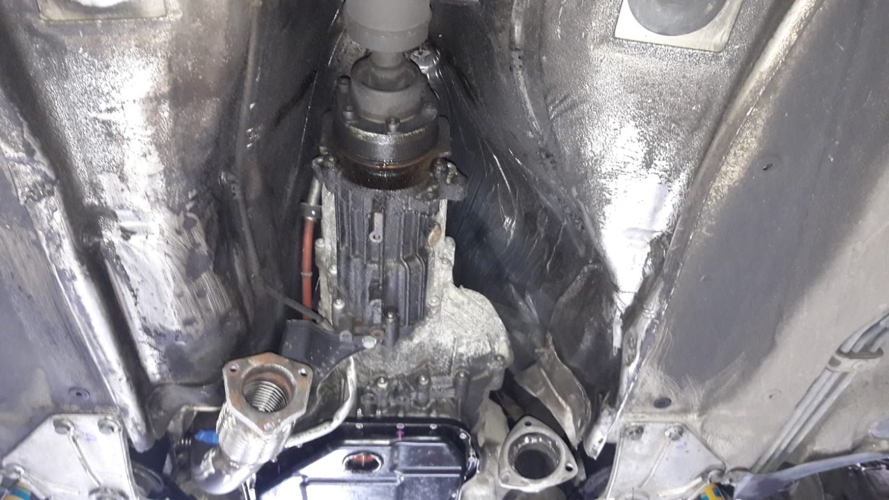

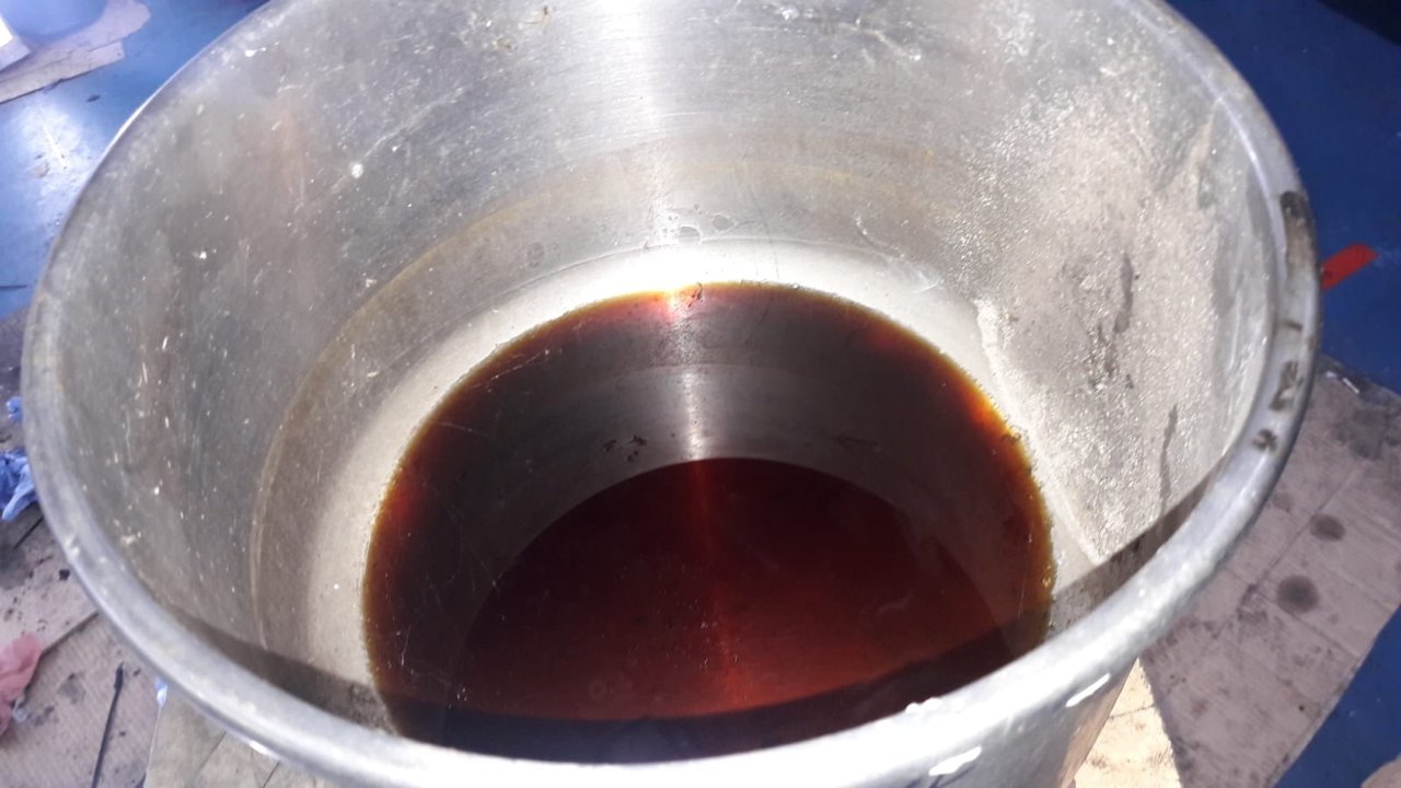

la bdt était grasse donc fuite , hier vidange quasi rien dedans , donc pas une petite fuite en espérant que ce sois juste un joint à spy et pas le roulement derrière.
Un classique ce joint spi. L'huile à remettre doit pas être loin d'être la plus cher du monde (100€/l), heureusement, c'est costaud dedans et il n'y à pas vraiment de risque que la mécanique ait souffert du manque d'huile. Pour avoir également remis à niveau l'huile de torsen sur la mienne, les vibrations en fort braquage ont quasiment disparues.

Coupable le joint à spy et première vu rien de grave sur la bdt

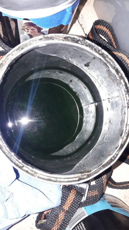

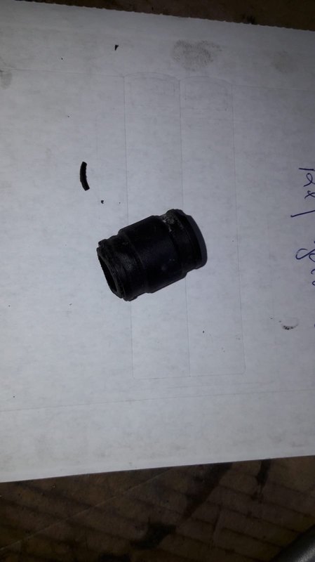

Face avant totalement remonter , phares, pare choc enfin tout pour être bientôt démarrer , remplissage de LDR et là un petit goute à goute vers l'alternateur.

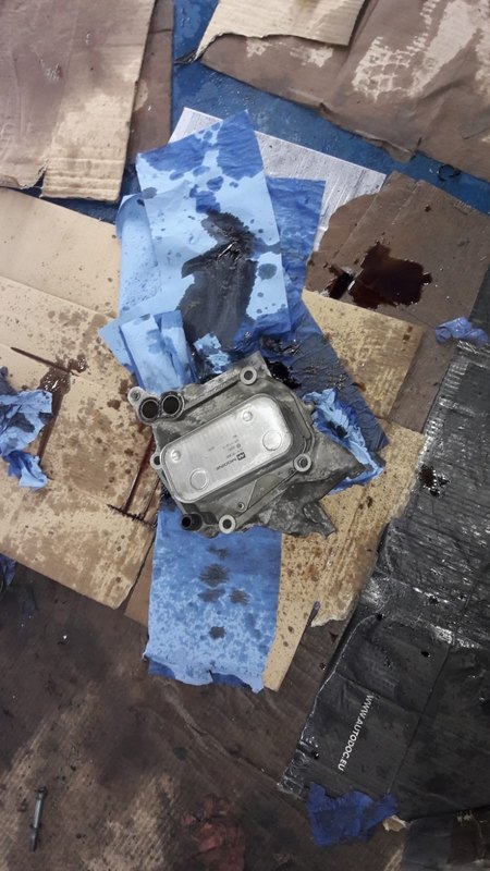

Re dépose de la face avant pas de fuite à la pompe à eau ni au bloc thermostat du coup seul option possible la modine huile/eau , donc dépose modine premier constat les joints sont tous mort , ensuite il y a un petit tube de liaison alors lui les joints on quasi disparu ,le tube est fissurer et casser à plusieurs endroit avec un morceau resté côté bloc.
D'après Google c'est une maladie connu en particulier sur le 4.2L , une version améliorer avec double joint existe sur mesure et forcément déjà commander.
Yes ...
Salut à tous,
En effet, ça doit être une maladie courante car je l'ai eu aussi sur la mienne. Le manchon en bakélite était sectionné au ras du bloc.
Pour la petite histoire, sur la mienne, le LR ne fuyait qu'après avoir coupé le moteur (en redescente de t°). L'ancien propriétaire avait constaté cette fuite et un garage lui avait diagnostiqué une fuite de joint de culasse et fait un devis... comment dire... dissuasif... C'est comme ça que j'ai acheté la voiture une bouchée de pain. AP-Smiles_u1F60F.png
Lors de la remise en état, je ne l'avais pas vu non plus étant donné que j'étais convaincu que c'était la pompe à eau qui fuyait, je m'étais focalisé là-dessus. Donc moi aussi, j'ai dû réparer ça après avoir tout remonter...:ouin:
J'ai changé ce petit manchon en bakélite par un autre en laiton comme sur la photo et depuis, ça n'a jamais fuit !!!

Manchon en laiton reçus et poser
Pas de fuite.

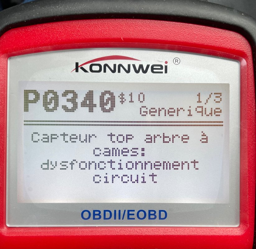

Le soir même léger tremblement au ralenti quasi rien mais pas normal , rien au diag et aujourd'hui enfin un code sort.
P0340 Capteur d‘arbre à cames A ligne 1 - panne du circuit
Reste a trouver de quel capteur aac elle me parle.
