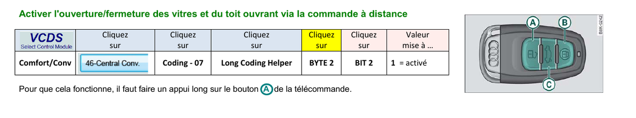

Depuis que j’ai recup mon S4 de chez Audi pour quelques réparations, impossible d’ouvrir/fermer mes fenêtres et mon TO avec ma clef alors qu’avant aucun soucis.
J’ai fouillé dans mon vcds et j’ai réussi à le réactivé pour le TO mais pas pour les vitres, impossible !
Pour la fermeture pas de soucis, j’ai réussi à tout refaire fonctionner.

Hello à tous,
Merci pour vos réponses, j'ai fait la manip de At0 et ça refonctionne parfaitement.
Rémi, oui mon TO s'ouvre en entier, il faut activer l'ouverture complète via le vagcom
