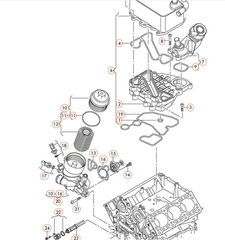

En fait c'est la soupape de régulation, pièce N°7 sur la vue éclatée qu'a posté remi_rco, ce n'est pas l'EGR. Par contre ils sont obligé de le démonter  car c'est en dessous.
