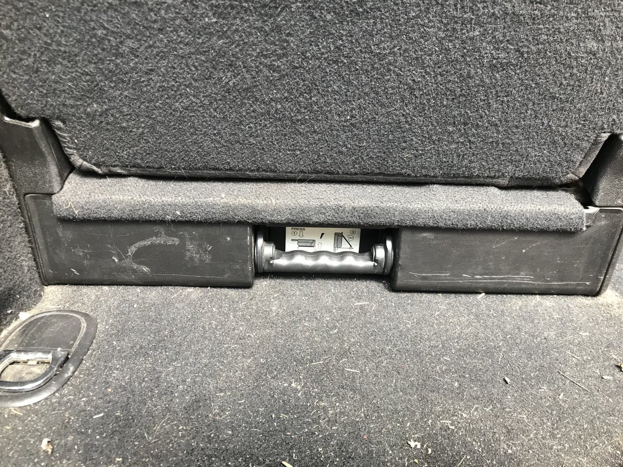

j'ai maintenant les deux sièges arrière qui ne se baissent plus, plus moyen de les rabattre
au début je pouvais rabattre et donc si besoin, enlever le siège arrière gauche .... mais maintenant plus moyen de monter la poignée qui se trouve sur le haut du siège, ça n'actionne plus rien
l'avez vous déjà vécu ??

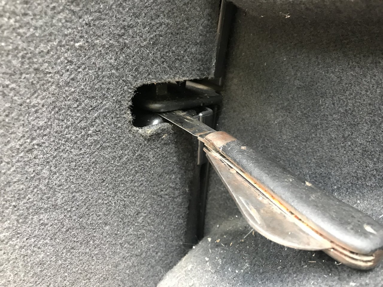

je pense qu'avec deux tournevis, je peux peut-être lever la tige qui bloque le siège en position normal !!!

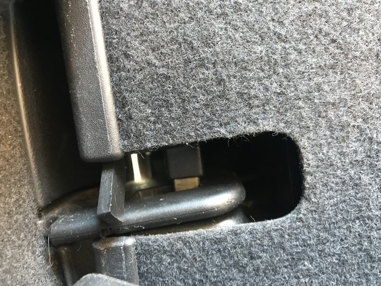

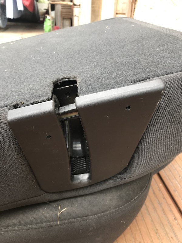

Bon alors comment débloquer les sièges arrière et pourquoi étaient 'ils bloqués !!!

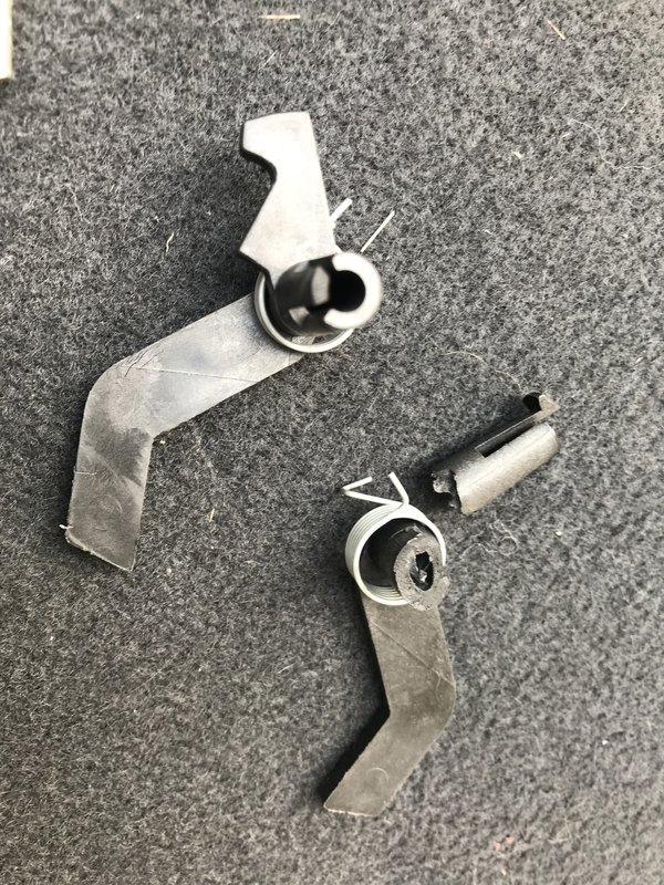

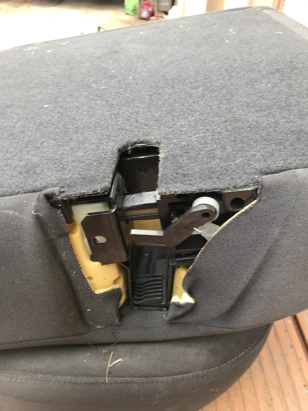

il y a deux problèmes qui peuvent faire bloquer les sièges en position normale
1) c'est la petite sécurité en plastique noire qui casse avec le temps, et qui empêche de remonter la tige du blocage du siège
  • Adore 1

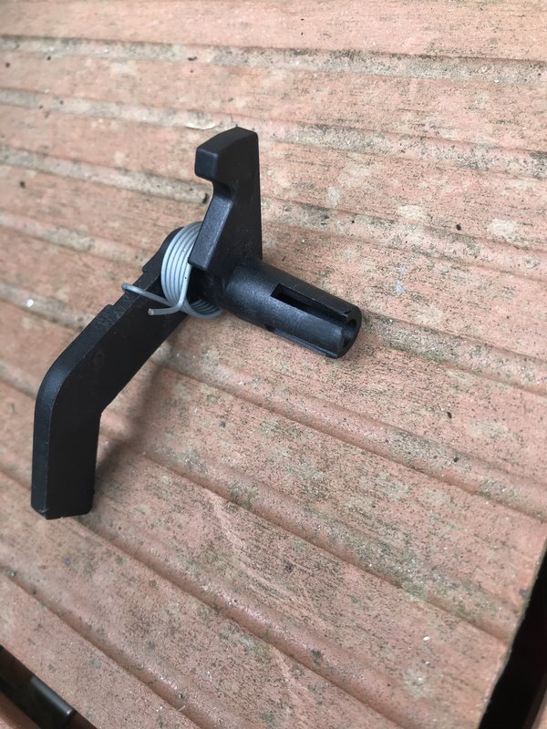

la voici démontée ...
j'ai supprimé les deux qui étaient cassées et cela fonctionne toujours aussi bien, même voir mieux !!!
  • Adore 1

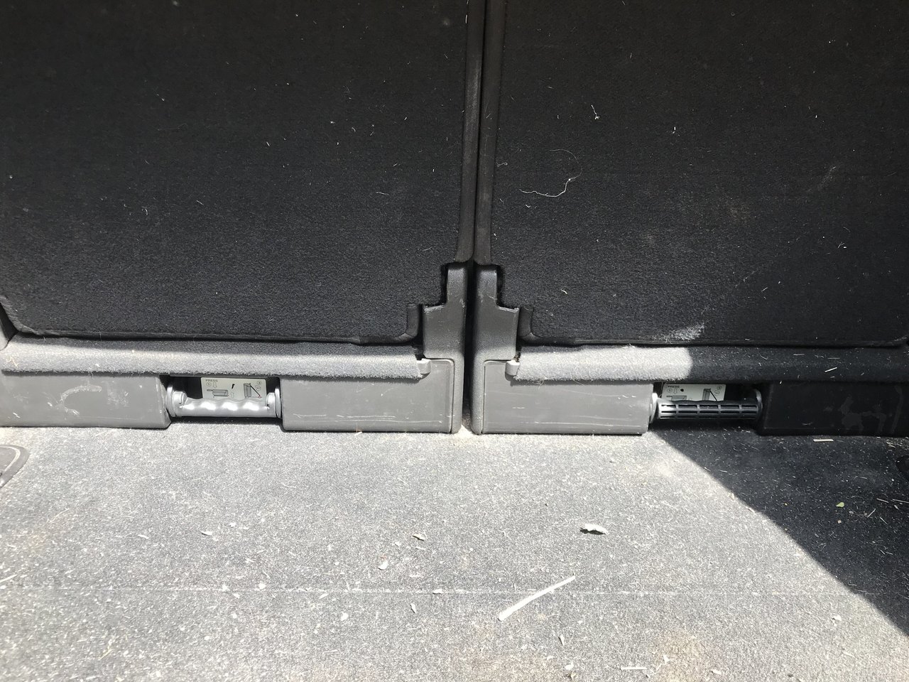

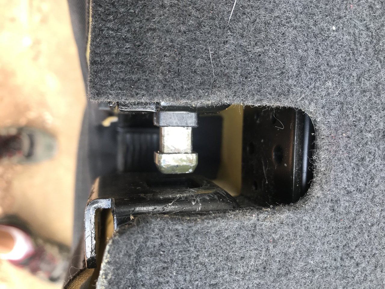

et la deuxième possibilité qui bloque le siège (et que j'avais)
lors d'un remontage, le siège est mal clipsé au sol, donc pas droit ... ceux qui fait un siège de travers et cela bloque la tige pour déverrouiller les sièges
j'avais un cm sur un coté et zéro de l'autre entre le siège et le planché
  • Adore 1
les assises n'étaient pas bloquées, mais ne pouvant pas abaisser les dossiers, on ne peut pas faire basculer les sièges arrières
Problème résolu,, au départ je croyais que c'étais ton assise qui était bloquée...
