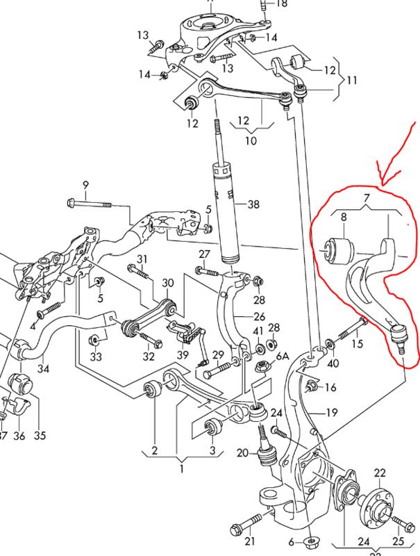

salut kevin
déjà dans un 1er temps ,essaye de localiser  d 'ou vient le bruit et quel coté ? avant droit ou avant gauche ? ca peut être les silentbloc aussi mais je pense surement aux bras de suspension , soit le bras inférieur ou celui supérieur !! j'ai une A4 B8  2.l TDI  de 2012 , je pense que nous avons les même train avant
pour info j'ai eu exactement  les même symptômes que ta A3 ,avant gauche , au début , j'ai aussi essayé avec la bombe silicone partout ( solution pas chère et rapide AP-Smiles_u1F61B.png ) mais ca n'a rien changé
et finalement c'est bras inférieur avant gauche qui est HS
ce bras est très sollicité sur le train avant de nos audi , beaucoup plus que les autres éléments
voilà quelques infos

Il y a 21 heures, tmt a dit :
salut kevin
