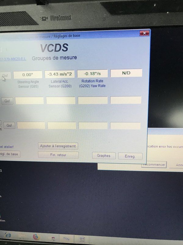

J’ai un défaut au vcds et j’ai regarder les valeurs dans les groupe de mesure. Ça me donne ça
quand il est hs ça donne encore des valeur ?
Tu peux essayer de recalibrer, mais je penche plutôt pour un défaut du capteur, que de temps à autre te renvoie des valeurs aberrantes. C’est le cas actuellement pour mon G251.
