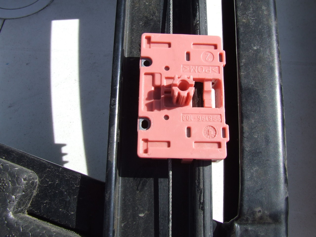

Pour tes vitres, tu as peut-être un de ces 2 symptômes :
Commande de vitre HS    ----> Tu peux essayer de démonter ta commande de vitre et vérifier les soudures de la carte électronique.
Guide de vitre cassé ----> Si elle se met en bief dès qu'elle commence à monter et que le simple fait de la guider avec une main, la fait remonter, se sont quasi sûr à 100% un ou les 2 guides qui sont cassés. Voici la référence des guides : 4B0837463B
Et une p'tite photo :
Si c'est ceux-ci qui sont la cause de ton problème, tu vas être quitte de démonter ton cadre de vitre pour pour changer le /les guides.
Le problème est purement électrique elle descends toute seule mais elle fonctionne mécaniquement bien.
Une foi en bas, la commande ne répond plus.
Oui les guides je les ai déjà changé une foi
