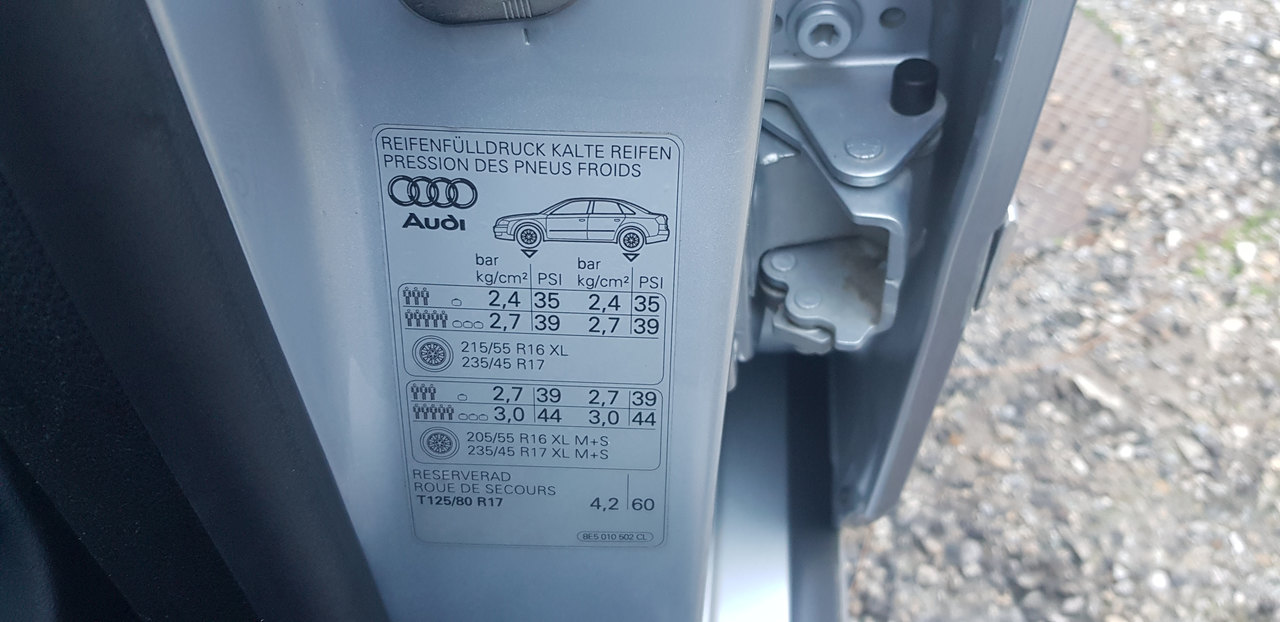

Pour avoir déjà commandé sur LD prestige il y a quelques années, ce sont des belles répliques. Pour la taille en 18”, ça ne devrait pas poser de problèmes, de nombreuses B7 sont montées d’origine en 18”. Après, est-ce que le CT va te poser des problèmes ? Souvent, ça dépend plus du CT que de la réglementation elle même. As-tu un autocollant dans ta portière avec la pression des pneus en 17 et en 18” ?

Bonjour AP-Smiles_u1F60A.png je savais bien que j'avais oublié de poster quelque choseAP-Smiles_u1F61E.png
D'après ma fiche j'ai tout faux d'origine je suis en 16 pouces et actuellement je suis en 17 pouces si quelqu'un pourrais t-il me confirmer merci.
Mes pneus actuellement sont en 235/45/R17

Hello
Equivalence pneumatique :
16 pouces : 215/55/16 , 235/50/16
17 Pouces 215/50/17 , 235/45/17 , 255/40/17 , 265/40/17
18 Pouces 235/40/18 , 265/35/18 , 275/35/18 , 315/30/18
19 Pouces : 265/30/19 , 275/30/19 , 315/25/19
20 Pouces 285/25/20
