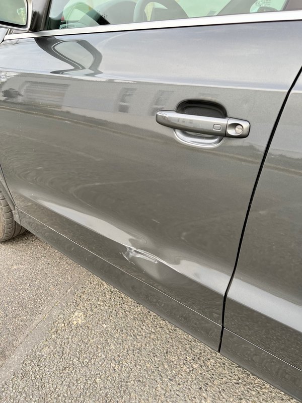

Sinon, j’ai pu prendre des photos ce matin, je ne sais pas si on se rend bien compte, mais voilà la bosse :
Au niveau des traces blanches, c'est profond ? Genre, ça accroche sous l'ongle ? ou c'est seulement la peinture de "l'indélicat" ?...
Si c'est des traces de peinture essaie de voir si tu peux les retirer avec un efface-rayures type "Megyars' Scratch X".
Une fois retirées si ça n'accroche toujours pas sous l'ongle, et que le venis n'est éclaté nulle part, un bon DSP devrait peut-être arriver à te rattraper ça.
Je dois avoir une adresse pas trop loin de chez toi (MP si besoin).
Si en revanche, ça accroche sous l'ongle c'est mort, c'est passage en carrosserie classique obligatoire... :AP-Smiles_u1F610:
9L'emmerdant c'est le fait que ça se trouve sur le pli de la portière je pense que tu n'échapperas pas à la case carrosserie. ... :AP-Smiles_57:
Pas sûr, les très bons DSP arrivent à rectifier ça.
Demain, je vais passer délicatement mes ongles... je vous dirai.
J'ai bien peur d'être obligé de passer par de la carrosserie classique.
C'est quoi, 400/500 € minimum non ? :AP-Smiles_u1F628:
Un panneau à peindre (hors préparation) c’est dans les 250€, donc je pense sue tu dois pas en être loin.
Au passage, puisqu’il t’arrive de t’éloigner de chez toi, n’hésite pas à faire faire un devis dans le 77, tu auras peut-être des tarifs moins chers. Encore faut-il une bonne adresse. 🤔
Alors j'ai passé mon doigts et ça n'a pas l'air d'accrocher... positif non ? AP-Smiles_u1F60A.png
Ensuite, je suis preneur de bonne(s) adresse(s) ;)
Si ça n’accroche pas à l’ongle, ça peut être traitable en DSP. Dans ce cas je te suggère de commencer par retirer toutes les traces de peinture avec un efface rayures.
Une fois que c’est fait, tu vérifies que rien n’était masqué et que ça n’accroche toujours pas sous l’ongle.
Si c’est toujours ok, alors tu peux aller voir un DSP. Je t’envoie l’adresse que j’ai en MP. ;)
Franchement, un débosselage "simple", je ne suis pas certain que ça résolve le pb... pour moi c'est quand même enfoncé (même si, je me répète, je n'y connais rien AP-Smiles_u1F62C.png)
Y a des artistes dans le DSP ! Tu peux toujours demander un devis (ça n'engage à rien), tu verras bien ce que le gars te répond. Nous c'était un poc sur l'arrête de je ne sais plus quelle aile (autour du passage de roue). OK, c'était pas aussi net que toi, mais aujourd'hui, je ne sais même plus dire sur quelle aile c'était ! :)
Pas encore retrouvé l'adresse, mais je te l'envoie d'ici ce week-end. ;)
Ok, ok... j'ai envie de tenter le coup.
Et comme tu dis, un devis n'engage à rien.
J'attends ton contact dès que tu l'auras retrouvé.
