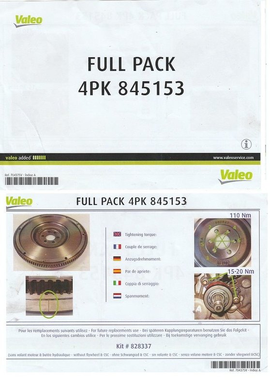

Quand j'ai acheté ma voiture le vendeur m'a changé le kit embrayage
par celui-ci (photo ci-dessous
Je suis étonné qu'il faille (j'ai du faire 1000km ) déja changer le volant moteur
mais peut etre que dans ce kit le volant moteur n'est pas fourni?

ensembles embrayage (disques embrayage + plateau de pression):
- LUK 022 141 015 S ou SX (si échange standard)
- SACHS 03G 141 015 L ou LX (si Echange standard)
- butée hydraulique 0A5 141 671 P (prévoir donc la purge de frein et de la butée) à remplacer obligatoirement !!!
- Vis du plateau de pression N 903 207 01 (x 6)
- Vis de la butée N 908 470 02 (x3)
Volant Moteur :
- Volant Moteur LUK 03L 105 266 B a priori c'est ton montage d'origine
- Vis du volant moteur N 906 650 01 (x6)
-  Volant moteur SACHS 03G 105 266 BN
