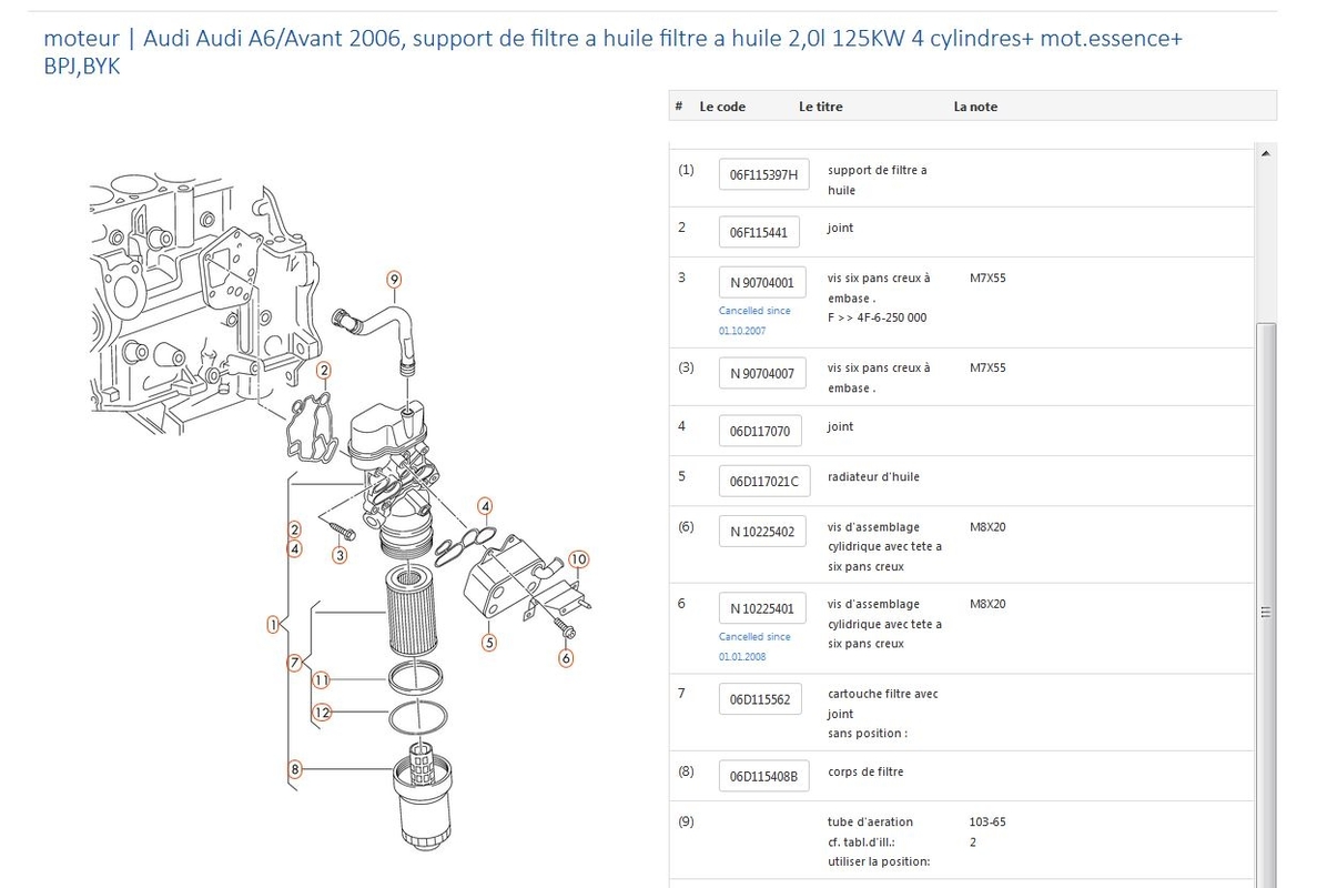

Quelqu'un pourrait il me dire à quoi sert ce petit embout orange qui est protégé par un bouchon vissé sur le corps du filtre  sur une A6 C6 TFSI ?
Merci

Bonsoir Philippe.
Voici ce que j'ai trouvé.
D'après le schéma,
La réf. de ton support filtre à huile serait: 06D115408B.
un lien concernant cette pièce: on y voit au fond un ressort.
Corps filtre à huile
Merci pour la vidéo c'est tout à fait ça ,j'avais regardé le schéma  sur 7ZAP mais rien n' indiquait ce fameux petit bouchon qu'on voit sur ta vidéoAP-Smiles_u1F60A.png vu le ressort à l'intérieur se doit être une sorte de soupape pour vidanger  le filtre à l'aide d'une durite pour  ne pas en mettre partout  Merci encore :AP-Smiles_35:
