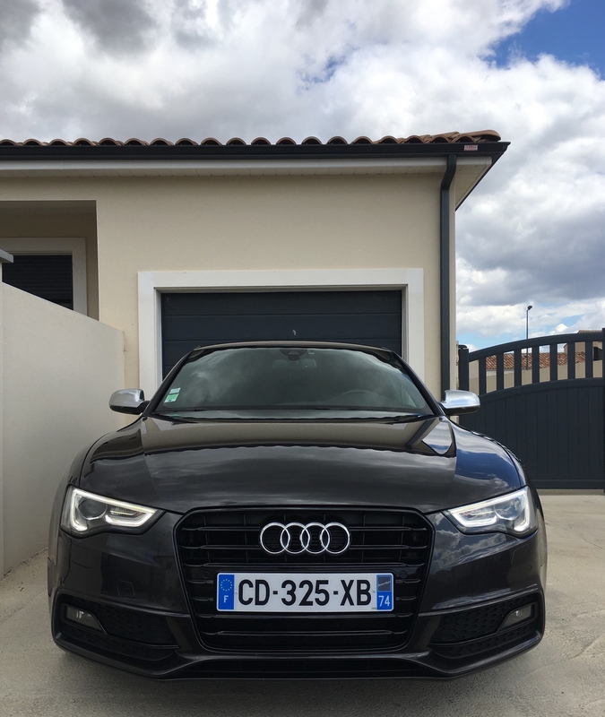

Ce matin j’ai récupéré la s5 ( calandre black line ) par contre mon carrossier n’as pas pu monter le badge s5 sur la calandre s line :AP-Smiles_u1F615:
Bizarre ça. Moi en bidouillant un peu, le mien a bien monté le badge S5 sur ma calandre de RS... Il n'a pas voulu se faire chier sur ce coup là je pense.... 🤔
C’est une calandre s line noire avec baguette du contour chromé que j’ai fait repeindre. Il n y a pas de support pour le badge ...
