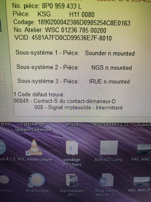

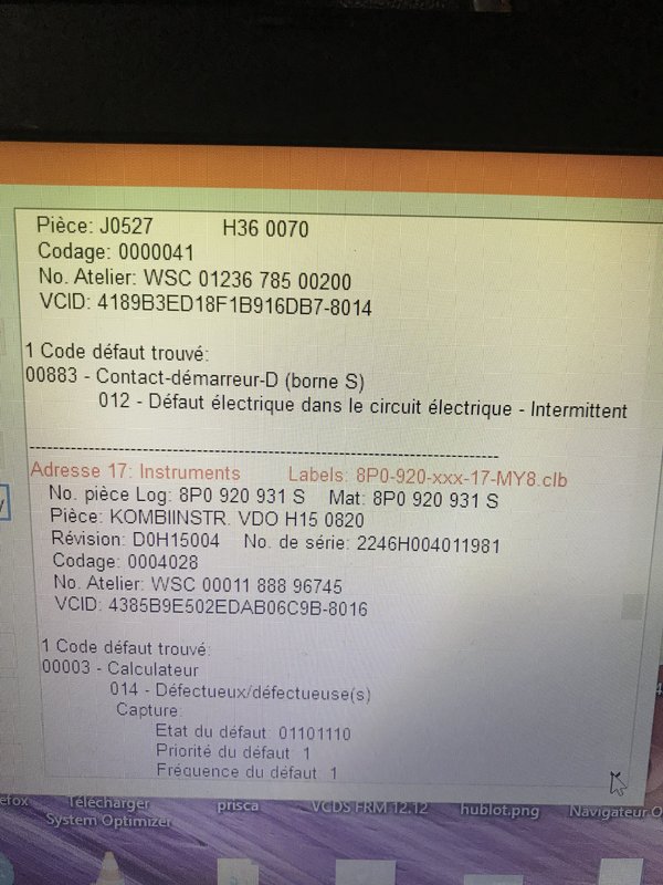

@Mkd31 tu peux nous mettre les codes défauts, pour qu'on puisse t'aider ?
Il y a 4 heures, Bap33 a dit :
:coucou:
Voici les infos trouvées sur le wiki.ross-tech.com pour tes 2 défauts :
00849 - S-Contact at Ignition/Starter Switch (D)
00883 - Ignition Switch (D) Terminal S : Electrical Fault in Circuit
Après relecture de tes symptômes et des codes défaut, comme toi, je pense que tu as un défaut qq part sur ton faisceau, qui va au contacteur de d'allumage.
Il va donc te falloir reprendre tous les fils un par un, pour les vérifier... :sic:
Bon courage !
:coucou:
