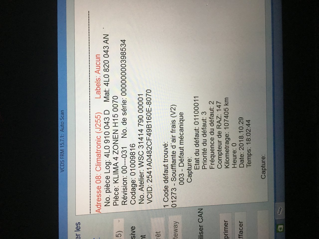

Le code défaut que tu as donne ça
01273 - Souffleur d'air frais (V2)
Causes possibles Ventilateur à air frais (V2) défectueux
Module de commande de la soufflante d'air frais (J126) défectueux
Court circuit ouvert dans le câblage vers la soufflante à air frais (V2)
Dysfonctionnement du module de commande Climatronic (J255)
Solutions possibles
Vérifiez le ventilateur d'air frais (V2) Effectuer un test de sortie (vérifier les orifices d’aération lorsque le ventilateur est actif)
Vérifier les mesures Bloque pendant que le ventilateur est actif Module de contrôle de contrôle pour ventilateur d'air frais (J126) Effectuer un test de sortie (vérifier les orifices d’aération lorsque le ventilateur est actif) Vérifier le câblage et les connecteurs Commencez avec le fusible du ventilateur.

merci pour tes réponses oui j'ai effacé code mais c'est pareil
ja démonté cache sous la boite a gants quand tu mets en marche un volets s' ouvre et j'ai mi testeur sur prise moteur sous boite a gants pas de courant j'ai regarder fusible du côté passager il sont tous bon

j'ai démonté le moteur dessous boîte à gants je l'ai souffler et il re fonctionne il chante un peu au démarrage je vais quand même le remplacer avec avec sa résistance
effectivement c'était bien un problème mécanique sur celui ci
