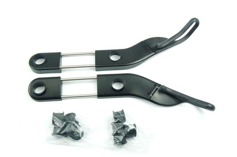

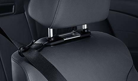

Oui je connais ce type de pince, mais ce n'est pas ce que je recherche...dans mon cas, comme la ceinture est très en retrait et en plus non réglable en hauteur, elle touche le cou, donc très désagréable au quotidien.
Il existe un système vendu par BMW, comme ci-dessous.
J'ai eu l'occasion d'en avoir en mains...qualitativement c'est vraiment pas terrible!

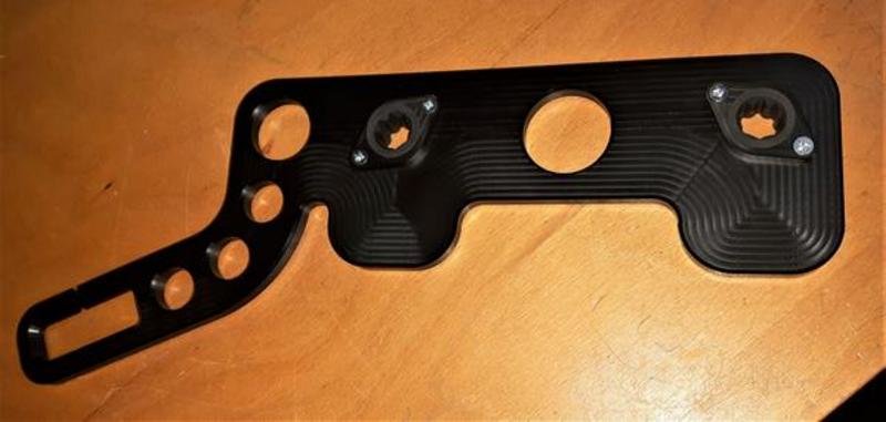

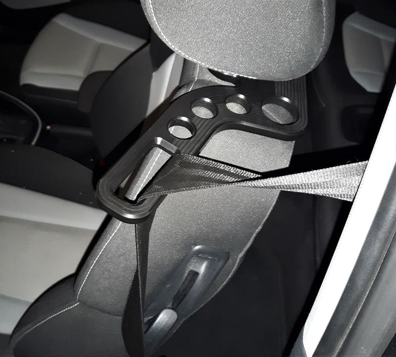

Voila, je suis allé au bout de mon idée...le pièce est en place et remplie parfaitement son rôle!
Absolument rien sur le véhicule n'a été modifier, aucune découpe ou perçage, le blocage et la ceinture fonctionne parfaitement tout comme l'enrouleur.
Le verrouillage de la ceinture se fait tout a fait naturellement!
Le gain est quand même important, plus de 15cm vers l'avant ce qui rends la prise en main de ceinture bien plus aisée.
Voici quelque photos

Salut
Ce n'est pas de l'impression 3D...j'ai usiné la pièce dans du Delrin (POM-C) sur une fraiseuse CN.
