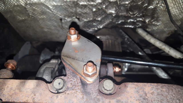

J'ai bouchée la vanne EGR avec des plaques et quand j'ai réalisé cette manip j'ai remarqué un dépôt très épais à l'intérieur des conduites d'air (voir photo).

Le dépôt que tu observes, c'est justement dû à la vanne EGR. Si en plus, le moteur n'est jamais monté dans les tours, pour un peu qu'il ait fait de la ville, ça n'arrange pas la chose. Là, ce qu'il faut faire, c'est de démonter toute l'admission et décrasser tout ça. Au remontage, bien laisser la vanne EGR désactivée, et ton moteur devrait bien mieux respirer, sans cracher de la fumée noire à tout va ! ;)

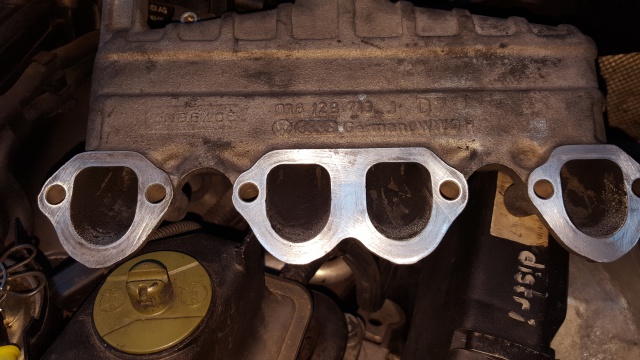

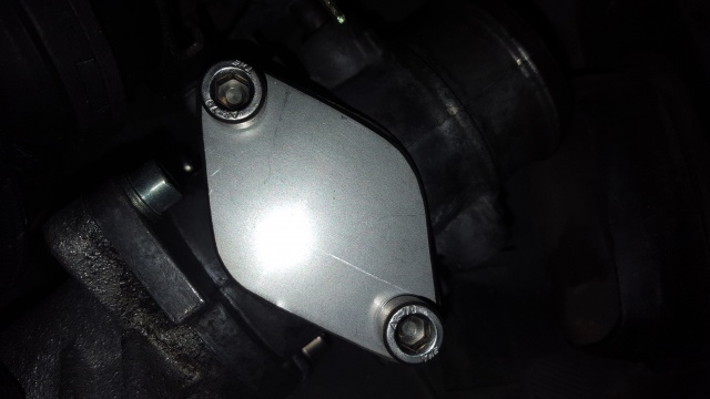

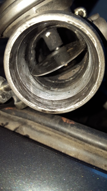

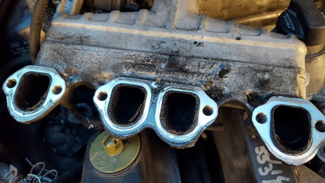

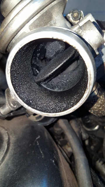

Merci pour les photos, ça me permet de bien me rendre compte de ce qu'il faut nettoyer.
Ça n'a pas l'air très compliqué, j'ai déjà nettoyé (puis bouché) la vanne EGR, j'aurais que le collecteur à faire.
