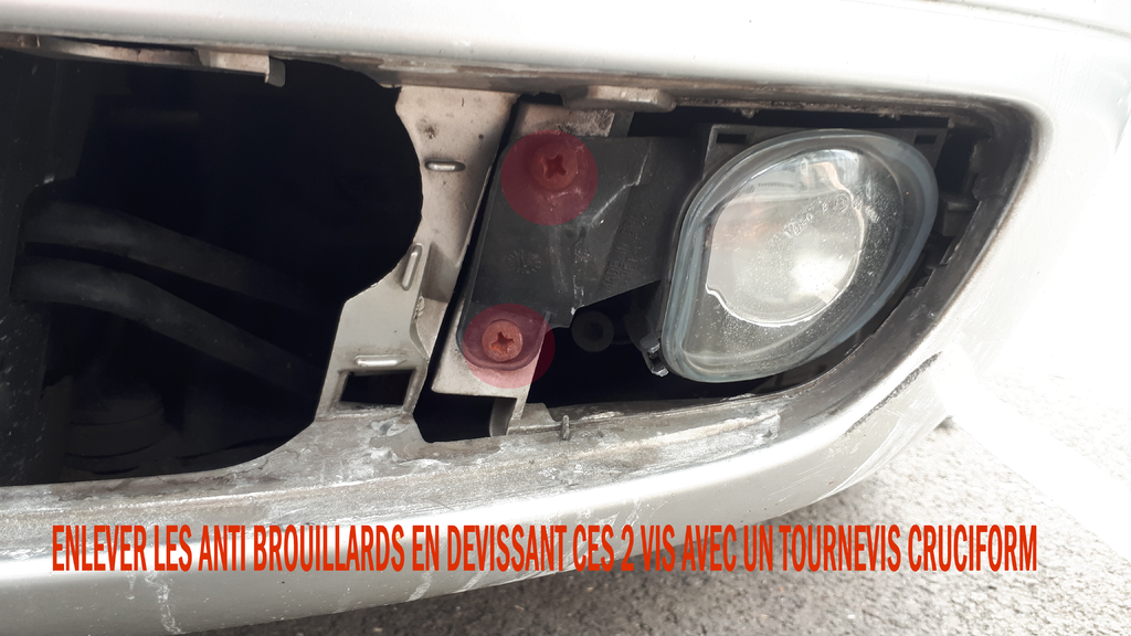

Tout d'abord démonter les feux anti-brouillards , pour se faire , tirer un peu fort vers soi les grilles en plastiques et une fois ces derniers enlever , dévisser les 2 vis en cruciforme qui maintiennent les feux. Débrancher ces derniers en poussant la fiche délicatement.

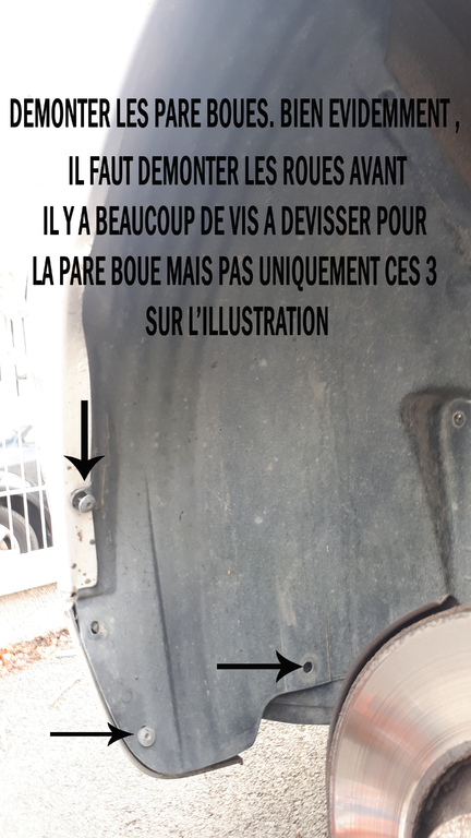

Démonter les pare boues , il y a beaucoup de vis , et les sortir.

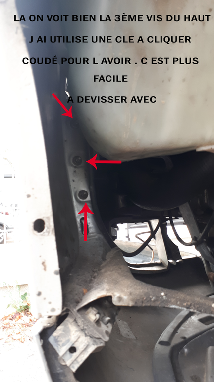

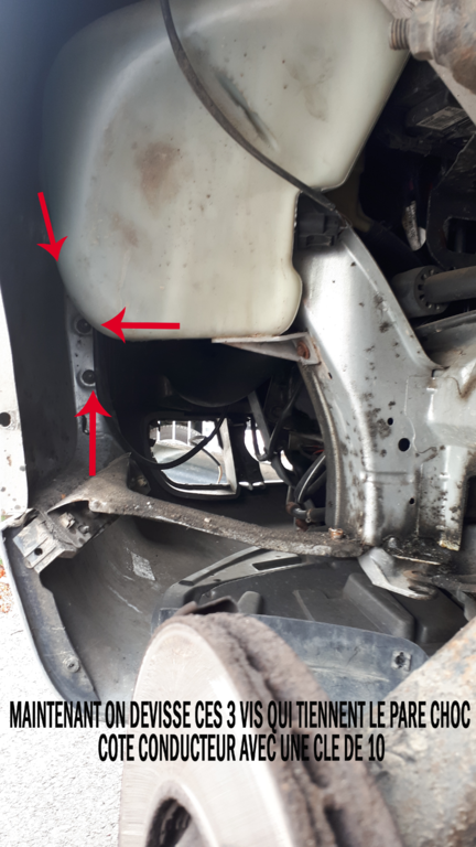

Une fois les pare boue enlevées , on rentre sa tête et devant ,vous trouverez 3 vis qu'il faut devisser. Coté conducteur, la vis d'en haut est facile à enlever si vous posséder une clé à cliquet coudée , je l'ai dévissé avec et c'était pas dur du tout, sinon utiliser une rallonge flexible.
Il faut une douille de 10 là.

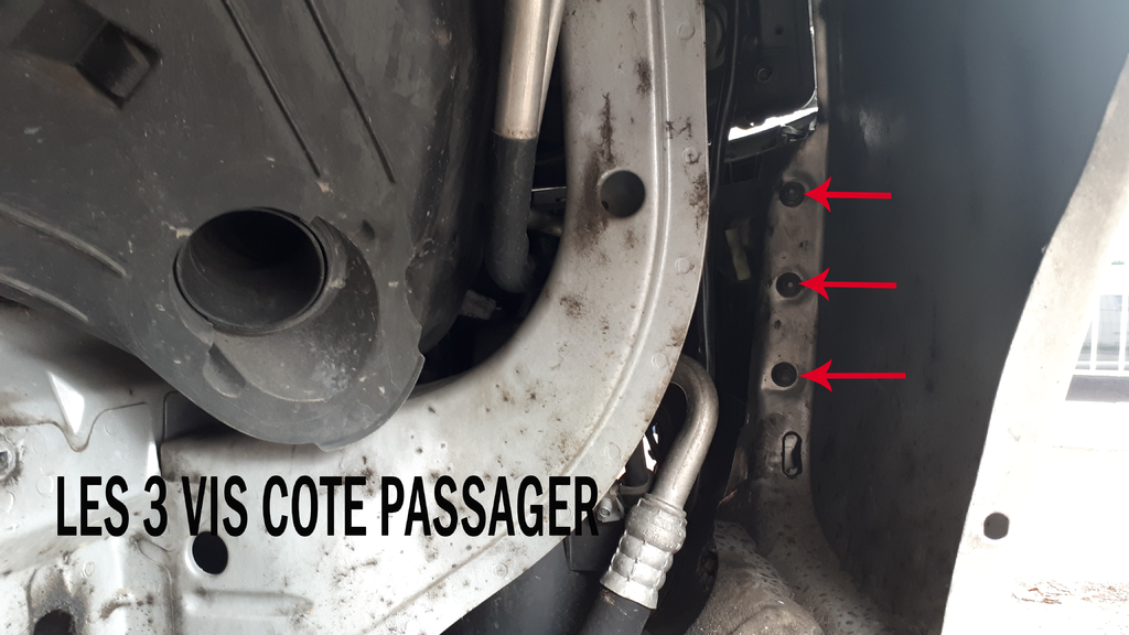

Coté passager , tout est accessible.

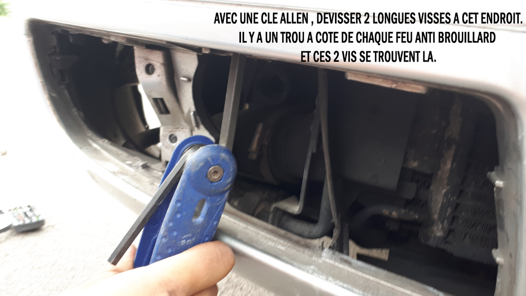

Ensuite , allez devant la ou on a enlever les grilles en plastique , de chaque coté des feux anti brouillards ,au dessus , il y a des gros trous ,  il y a 2 grosses vis a enlever ( une vis de chaque coté) , celles ci nécessitent une grosse clé ALLEN .
