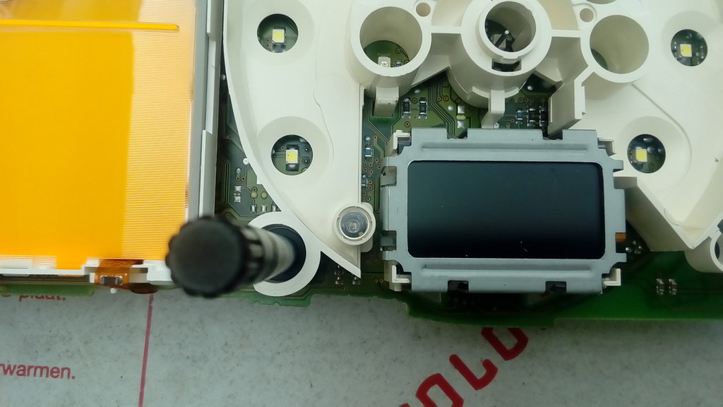

Tadada da da da!!!!!!! Merci à tous !!!! Meerci de m'avoir supporté, du coup ce que je n'avais pas compris c'était le faite que je n'avais pas à recodé mon tableau de bord! C'est bien ce que je te disait @alfnomad , tu veus jamais m'écouté... Je plaisante bien sur. Du coup toute les étapes: - Prise du login du tableau de bord via Vag-commander 1.4 pour moi en ocurence 1016 Puis avec mon delphi du coup (j'ai essayé juste pour de rire) j'ai tenté un apprentissage des clefs j'ai rentré : en 1er le nombres de clefs en 2eme le code de sécurité donc ici 1016 en 3eme mettre chaque clef dans le contact. et là Vroummmm et beaucoup plus que 2 secondes !!!! Par contre aller savoir pourquoi delphi ne parvient pas à accèder à cette opération Mon clone vag_com ne fonctionne pas et vag_commander est vachement compliqué et maintenant qu'elle redémarre j'ai trop peur de faire des conneries ... Pour la vidéo je vous en ferait une un poil plus tard (je suis en plein déménagement, d'où l'urgence de la situation voiture bloqué dans le garage de ma location...) demain je vais être over-booké mais avant ce week-end. -

Merci! Je viens de recevoir le vag commander, je le fait cette après-midi, je croise les doigts.je stresse à mort! 1 Heure plus tard : J'ai reussi à extraire la clef avec vag commander La où il y a login j'ai 1016 et ou il y a odometre j'ai 202000 et des bananes ( il faudrat d'ailleur que je le remette a 402630 ) Donc si j'ai bien compris le code dont j'ai besoin est 1016 Après ca se corse: Dans vcds je vais sur le 17 - instruments et ensuite et là je vais sur coding 17 (les screen ne sont pas à moi) du coup cette fenetre s'ouvre je rentre donc 01016 dans la premiere case dans workshop 00000 (la fenetre c'est jute pour la disposition mais c'est les meme. ) la fenetre ce ferme et le numero reste l'ancien soit 00160. je pense que cela vient du fait que la license ne soit pas bonne car quand je test mes ports voici le retour et mon reseau can n'est pas près (toujours pareille ce ne sont pas mes screens mais ca dit la même chose.) Solution rachat d'un vag-com quelqu'un aurait un lien vers le logiciel vag-com peut être est-il compatible seulement avec vag-com et non vcds ? -
