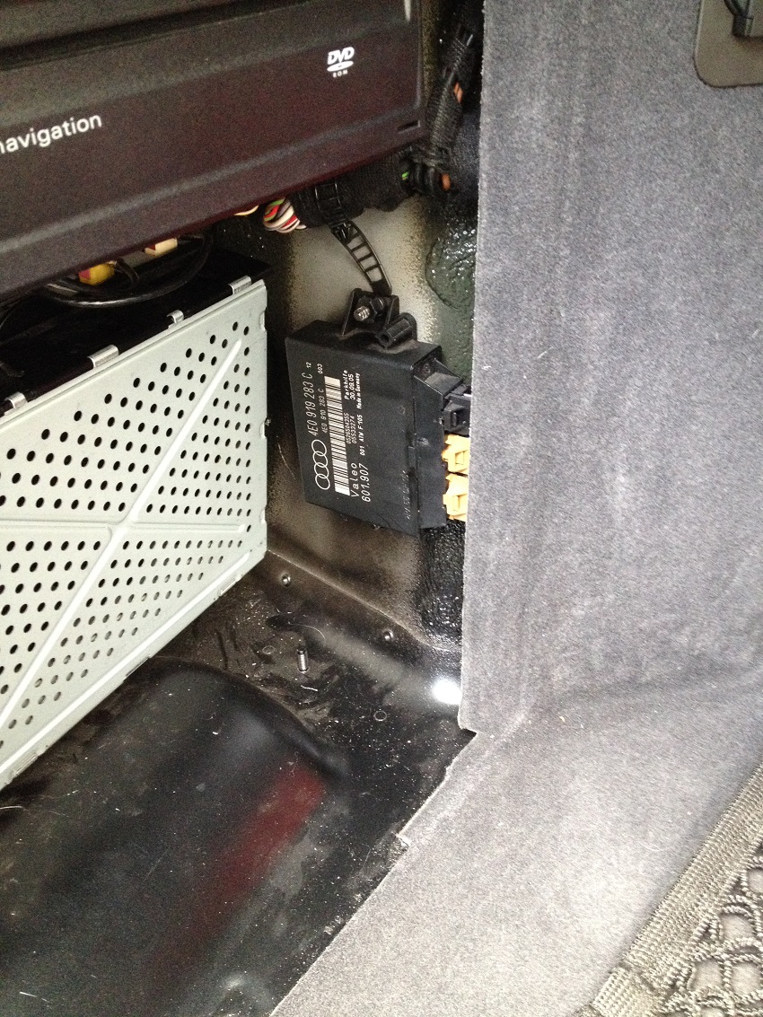

dans le coffre coté gauche, il est bien dissocié du lecteur cd, en dessous de la prise 12v
si tu as la version A c'est perdu, à partir de la B il me semble que c'est bon

Le 26/04/2016 à 22:31, titaa8 a dit :
Oui c'est bien vrai !
Petite modif, bien sympa :
Les modules de parking compatibles avec l'affichage visuel sont plutôt rare en occasion, il faut se décider très vite...
Merci Titaa pour les photos, au moins je sais ce que je cherche, je n’ai pas vu ce boitier, même en écartant la moquette donc je l'enlève ce week-end pour être sur. est-il possible qu il soit à droite ?

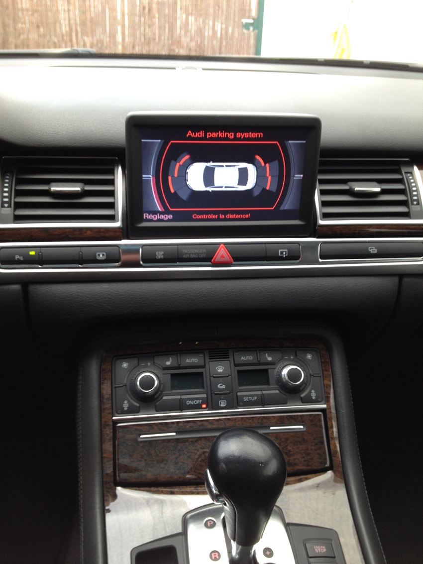

Autre question j’ai l’affichage des détecteurs sur l’écran, donc ce boitier à un lien avec la mise en service de la camera ?

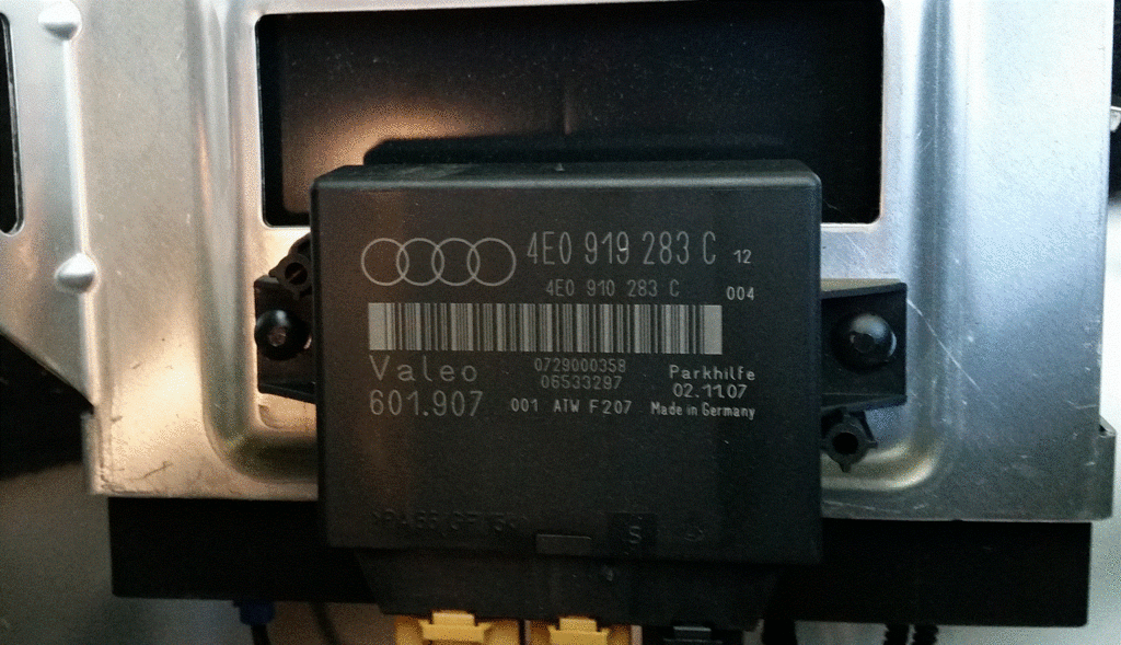

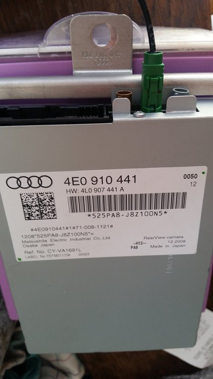

alors il faut:
* le faisceau  https://www.kufatec.de/shop/fr/audi/a8/a8-4e/kabelsatz-aps-advance-rckfahrkamera-audi-a8-4e-mmi-3g
* nouveau boitier mmi 4e0035729a avec la prise verte ?
* Boitier radar de recul 4E0 919 283 C   c'est le bon ?
 autre chose ?
