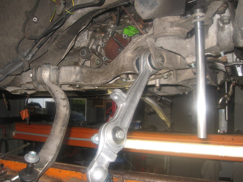

Tu as descendu l'arrière du berceau pour faire les bras inférieurs ?
La géométrie a été faite avec les piges de berceau ou la personne a fait sans ?

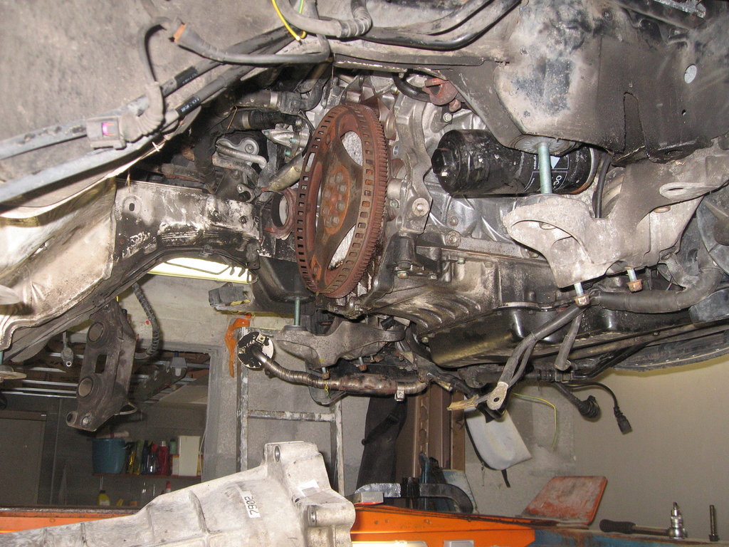

J'ai tombé complétement le berceau et mis l'intérieur des ailes à nu.IMG_9523.JPG
J'ai reposé le berceau avec les piges de 20mm, puis j'ai fais faire une géo complète chez E*r*m*s*e*.

Oui c'es tout aussi simple de tomber le berceau, le souci c'est qu'il faut au moins un pont, chose que je n'ai pas.
J'ai fabriqué moi même les piges pour faire la géo complète dans les règles de l'art car j'ai un écart d'au moins 1 mm, voire 2, ce qui empêche les piges d'aligner le berceau et les supports moteur. Elles sont quasi introuvables et ces abrutis chez VW m'assurent que ça n'existe pas. Quand je leur ai sorti le document que Pascal m'a envoyé avec le numéro, ils n'ont rien trouvé de mieux que de me dire "C'est Audi monsieur, chez VW c'est pas pareil". Ma petite veine sur la tempe gauche a failli exploser, je lui ai tourné de dos et je suis parti calmement. Si j'avais parlé j'aurai risqué d'être très désagréable :D
Dernière question, est ce que Euromaster mettent les piges pour faire la géo ou c'est toi qui l'a fait préalablement ?
Modifié par totole
Quand je voulais dire simple, c'était sur la fabrication des piges... C'est du 20mm pile ? en même temps c'est vérifiable avec les logements sur la voiture...
Après pour recaler ton berceau, je vais peut être dire une bêtise mais en levant la voiture sur chandelle et en soulageant le moteur avec une chèvre, il y a  peut moyen de juste desserrer le berceau pour le recaler avec les piges sur la caisse ?
Dans le berceau et les supports moteur, pas de problème, dans le châssis, ça coince un peu, c'est normal.
Il faut repasser un coup de barbouille après pour éviter la corrosion.
