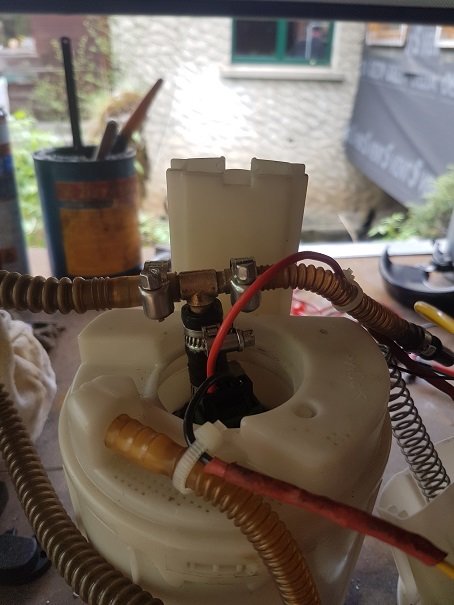

voila se wek montage de la pompe aem avec un T avec une sortie a 2.5mm comme a lorigine pour la pompe mecanique
ses tous remonter est sa demare nikel

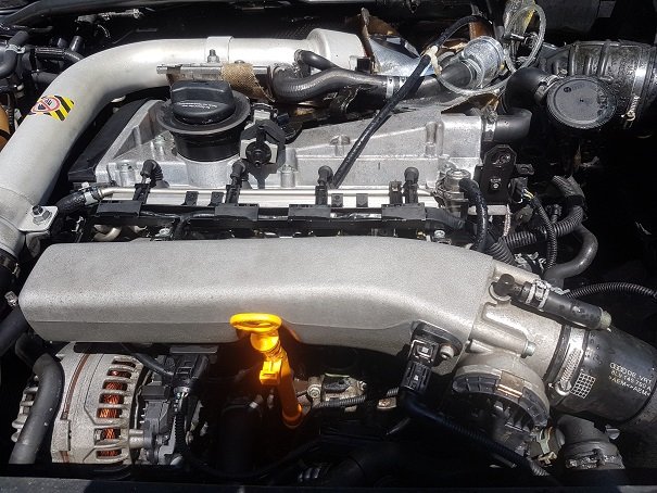

photo du moteur aprer un coup de karcher
la pompe aem monter
salut,
normalement la pompe AEM tu devrais pouvoir la mettre avec le système de "filtre" (entre guillemet parce que pas de filtre) OEM, ça permet de moins déjauger ;)
si jamais tu vois que la richesse est trop juste faudra mettre un régulateur pour le 2em réservoir ;)
Jai demonter la pompe dorigine enfin je les dégommer mdr
Et ses monter comme avec mon raccord les 2 sortie sur la pompe dorigine vont au meme endroit du haut de la pompe
Donc il n'y a pas de probleme j'ai remonter ma pompe haldex et j'ai fais un tour sa marche super ;)
Si vous voulez jai encore la pompe dorigine demonter si voys voulez des tof
Il faut juste faire comme a lorigine un trou de 2.5mm
