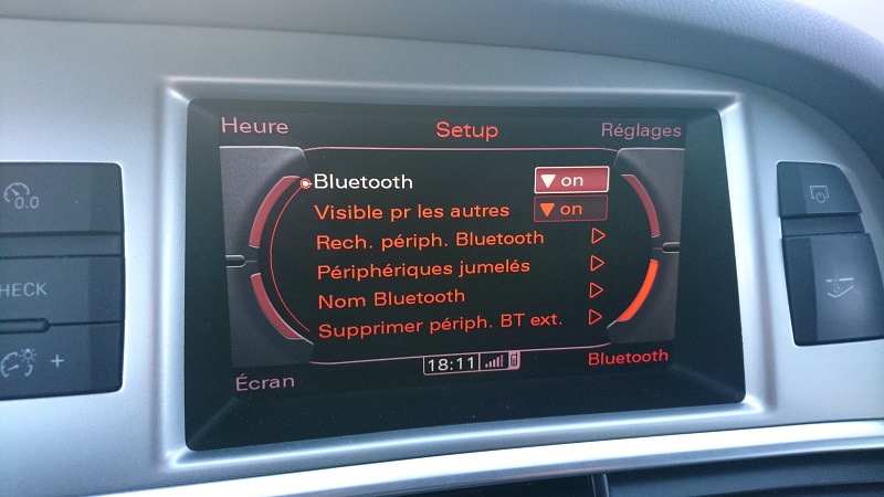

Bonjour à tous,
Je me permet d'ouvrir un sujet car je n'ai rien trouvĂ© avec la fonction recherche. Mon MMI qui est Ă  priori un 2Ghigh possĂšde le bluetooth avec une interface appelĂ© Tooki 🙄 J'ai trouvĂ© sur Google le site du fabricant mais impossible d'appairer mon tĂ©lĂ©phone en Bluetooth, mon appareil est un P10 Plus mais j'ai essayĂ© aussi avec un S8 et un vieil iPhone 4s 👎est-ce que cela dit quelque chose Ă  certain et connaissez-vous le mode d'appairage Ă  ce type de matĂ©riel ? C'est visiblement trĂšs performant et le bluetooth est allumĂ© mais aucun tĂ©lĂ©phone ne se connecte dessus 😡
Merci pour vos idées !!!
Je poste quelques photos de l'écran du MMI.
Je rajoute que je ne peux pas accĂ©der au menu cachĂ© par les boutons "car" & "setup", j'attends mon cĂąble pour y accĂ©der via VCDS 😕

Bonsoir,
Je ne sais pas si ça pourra t'aider mais de mon cÎté, j'ai ça :
téléphone connecté :
quand j'ai cette combinaison :
j'ai cet écran là :
Et si je vais dans "périphériques jumelés", je retrouve bien mon tél :
Jeanbapt.

Merci Jeanbapt, je vais insister cet aprĂšs-midi. Merci pour les captures Ă©crans 👍
Avec la mĂȘme combinaison que toi, JeanBapt, je n'ai pas le mĂȘme Ă©cran avec accĂšs aux paramĂštres Bluetooth 😡 soit j'y arriverai avec le vag com, soit j'approfondi la notice du matos de Sat-Nav mais ça n'est pas compliquĂ© comme appairage, l'anglais ne me pose pas de souci 👍
C'est juste gonflant de voir le petit symbole bluetooth allumĂ© et disponible sur le MMI 😂
