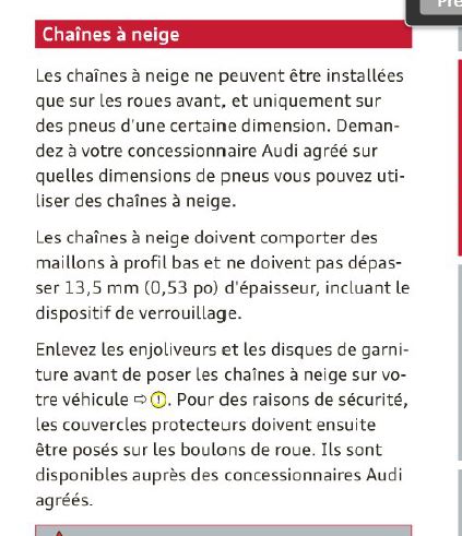

Je viens de relire le manuel de mon Q3 Tdi Quattro de 2016 page 186 pour être précis ..le véhicule est chaînable et il est mentionné de mémoire d'utiliser des chaînes à maillons fins (un truc de ce style )

page 221 de la doc Q3 audi de 2015
j'ai eu confirmation du CC streling toulouse : 235/50 18 pas chainable : solution chaine polaire 110 conseillé ou thule K45 (mais semble avoir un soucis de tenue)

Après investigation via un concessionnaire , il se trouve que ma monte en 235/55/17 n'est pas chaînable....donc retour des Michelin easy grip et achat des Thule K45 qui coûtent le budget de l'armée chinoise.
